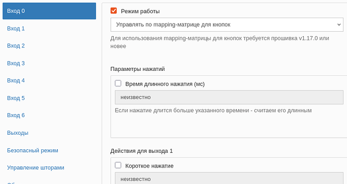

На вкладке настройки Входа Х выбран пункт “Управлять по mapping-матрице для кнопок”, действия для выходов НЕ заданы, в опрос в порядке очереди включены только “короткие нажатия”, “длинные нажатия” и “двойные нажатия”.

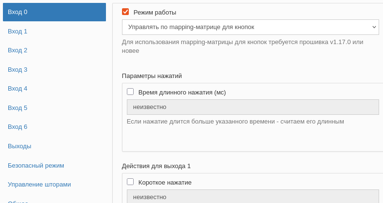

Правильно ли я понимаю, что настройки входов выглядят вот так в web-интерфейсе:
и при определенных нажатиях на определенные кнопки контакты реле включаются/выключаются по не очень понятной логике?
Общий совет оп “обуздыванию” – задать действия явно. К сожалению пока у нас в web-интерфейсе не отображаются те параметры действия, которые действительно записаны в регистры, а только те, которые сохранены в конфигурации. “Неизвестно” – это параметр не описан в конфигурации модуля, в регистре всегда содержится конкретное значение.
Да, всё верно, именно так сейчас настроено. И Вы правы – скорее всего, в регистрах записаны старые значения, которые мне сейчас не нужны. Их можно удалить/очистить только при прямом подключении к модулю или посредством контроллера?

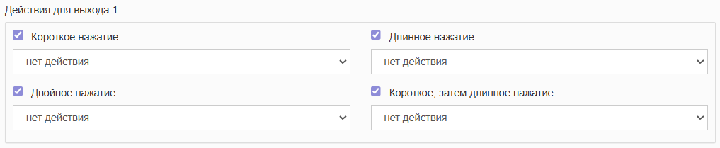

В итоге, сделал так для каждого входа, чтоб сбросить все старые настройки для выходов
Потом уже настроил как нужно.
