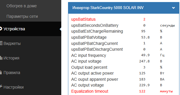

Хотелось бы дополнить тему, что есть ещё одна проблема: толи с драйвером, толи с картой, но периодически выскакивают ошибки чтения:
Спойлер
ERROR: 2024/07/09 13:05:22 failed to poll snmp_192.168.184.20_public:upsBatEstChargeRemaining: Request ID mism atch
ERROR: 2024/07/09 13:05:22 failed to poll snmp_192.168.184.20_public:upsBatSecondsOnBattery: Request ID mismat ch
ERROR: 2024/07/09 13:05:52 failed to poll snmp_192.168.184.20_public:AC output active power: Request ID mismatch
ERROR: 2024/07/09 13:05:53 failed to poll snmp_192.168.184.20_public:upsBatPBatVoltage: Request ID mismatch
При чём по логу видно, что иногда это 2 параметра (1, 3 и т.п.), а иногда много. Всего я сейчас 13 параметров запрашиваю. С чем связано не знаю. Интервалы опроса менял - не помогает, что 1000мс, что 30000мс.
При чём ясно, что хоть он и ругается на неверный ID - идентификатор точно верный и порой обмен проходит без ошибок. Текущие настройки драйвера:

Третья особенность драйвера: если интервал сделать большим, то со временем параметры пропадают из раздела “устройства” в соответствующем виджете. Ощущение, что он не может их прочитать, они вываливаются из MQTT и уходят из виджета. А если опрашивать часто, то каналы с ошибками подсвечиваются красным до следующего этапа чтения, но не успевают исчезнуть из виджета.
Вопрос: как правильно производить чтение snmp канала в правилах? Попробовать считывать /meta/error? Или просто проверять устройство dev на существование прежде чем читать?)

Вот это не совсем понятно. Что называете “виджетом”?
Подпишитесь на топик mqtt, покажите что в этот момент происходит.
к сожалению, не удалось повторить. Выглядело это так, что список:
на моих глазах то сокращался на пару параметров, то снова становился полным. И как раз тогда, когда интервал был большой. Сейчас попробовал, но не воспроизвелось. Сейчас подписка выводила значения параметров при их изменении.
оно не помешает пока при чтении значений из правил? Т.е. я читаю dev[‘snmp_192.168.184.20_public/upsBatPBatChargCurrent’], а он в этот момент красный - никаких неожиданностей не будет в скриптах?
Если в топик записать null - то он перестанет отображаться, да. Это штатное поведение…
Нет, не будет, ну разве что анализируете топик meta/error который и указывает на ошибки связи.
ясно, спасибо, буду пробовать.
