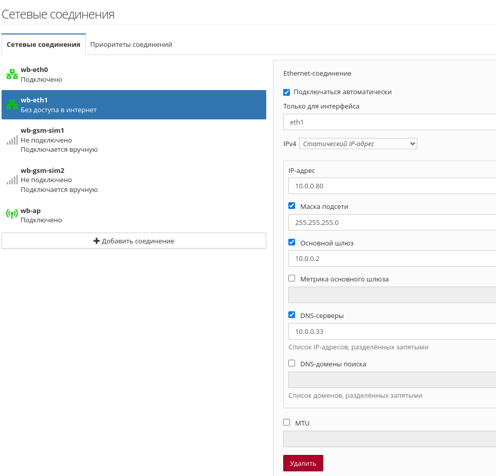

На контроллере файл /etc/wb-connection-manager.conf в таком формате:
  "connectivity_check_url": "http://network-test.debian.org/nm",
  "tiers": {
    "high": [
      "wb-gsm-sim1"
    "low": [],
    "medium": [
      "wb-eth1",
      "wb-eth0"
А в документации:

Какой формат более актуальный?
Так же вижу, что можно указать “wb-gsm-sim1” и “wb-gsm-sim2”. Сервис будет автоматически переключать SIM при отсутствии интернета на текущей SIM? Используются ли при этом метрики качества сигнала или только простая проверка по http://network-test.debian.org/nm?
Не верно. Здесь речь идет не об отключении соединения, а о переключении на наиболее приоритетное соединение с доступом в интернет и направлении интернет-трафик через него. По факту контроллер не отключает менее приоритетное подключение (кроме модема).
Актуальной является версия конфига с контроллера.

UPD2:
@BrainRoot
В итоге похоже на багу. Как воспроизвести:
Исходные данные:
На контроллере настроен GSM, сим карта только во втором слоте, приоритет low. Есть eth и wifi с приоритетом high. WiFi не доступен.
Шаги:
  1. Подключаю eth, дожидаюсь переключения на eth.
  2. Блокирую доступ в интернет через настройки роутера.
  3. Контроллер переключается на SIM, но из resolv.conf не удаляется IP роутера.
Можете попробовать у себя воспроизвести?
(154,6 КБ)
Записал для интерфейсов явно статические адреса DNS.
Убеждаюсь что используется именно они, при активном интерфейсе:
