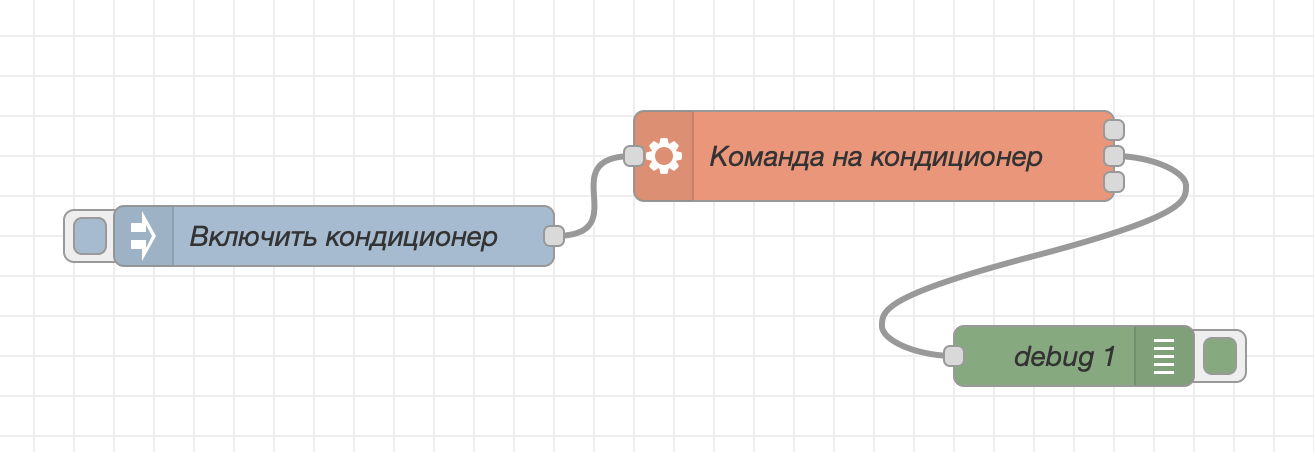

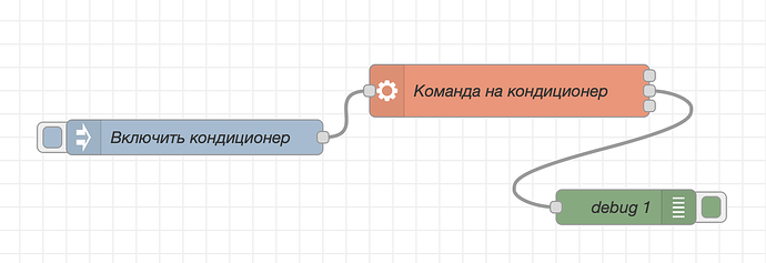

Как разместить виртуальное устройство, сделать кнопку на запуск кондиционера из node-red в самом wirenboard?
