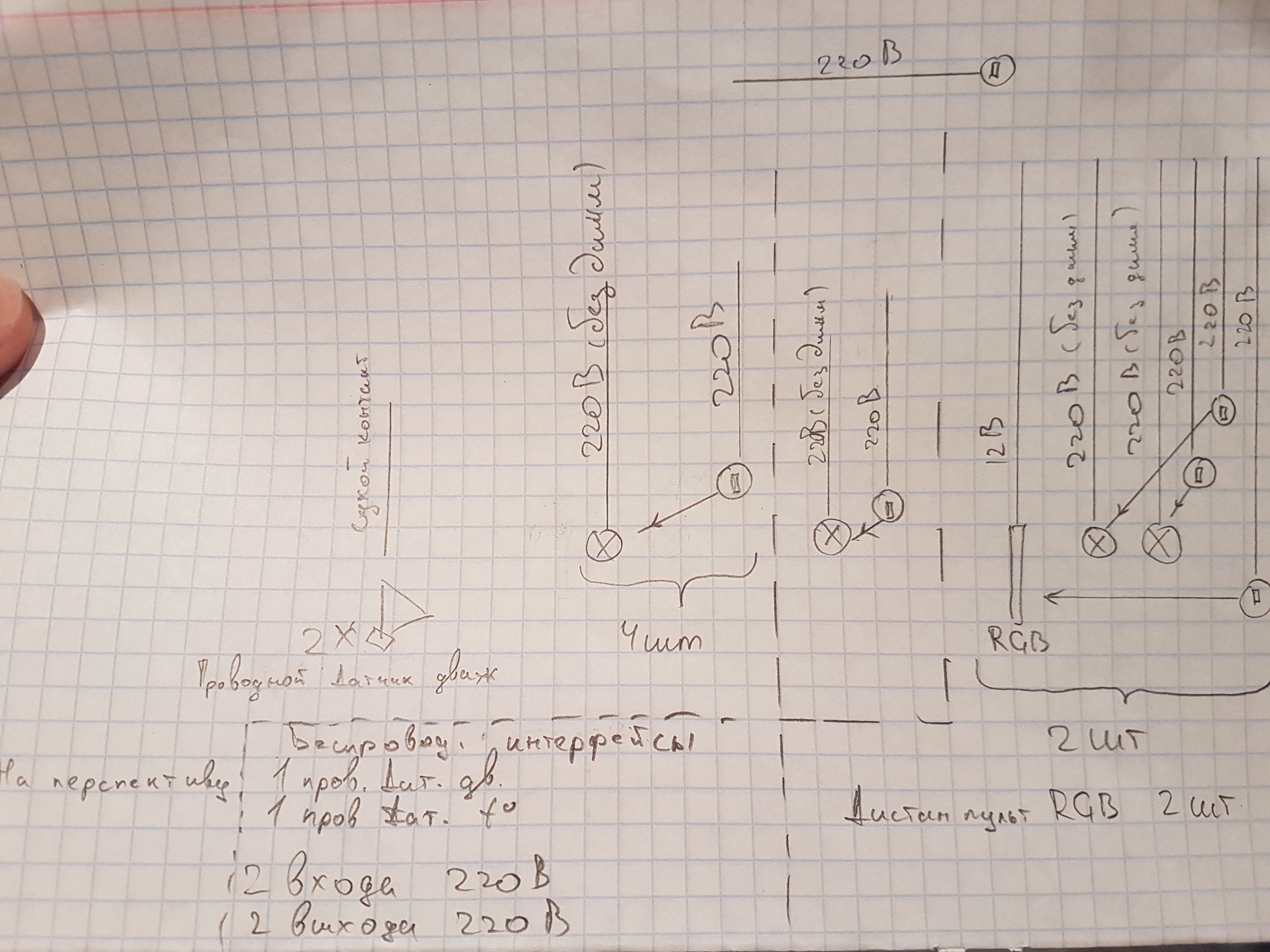

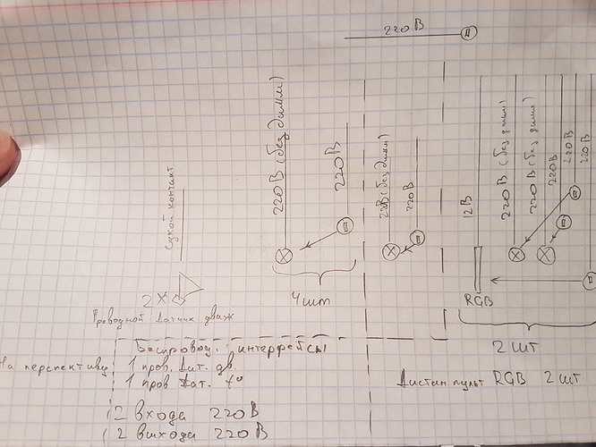

Нарисовал может так получится точки над И поставить .
