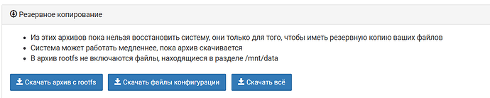

Есть темы по созданию резервной копии и восстановлению через SSH. Через WEB есть функция создания резервной копии .
Нажал скачать все. Сохранился архив.
А теперь вопрос. Можно ли также через WEB выбрать сохранённый архив и восстановить? Или все же через SSH? WinSCP можно использовать?
Нет, нельзя.
В консоли - да, можно. Но весь архив целиком - только на тот же экземпляр контроллера с которого был снят бэкап.
