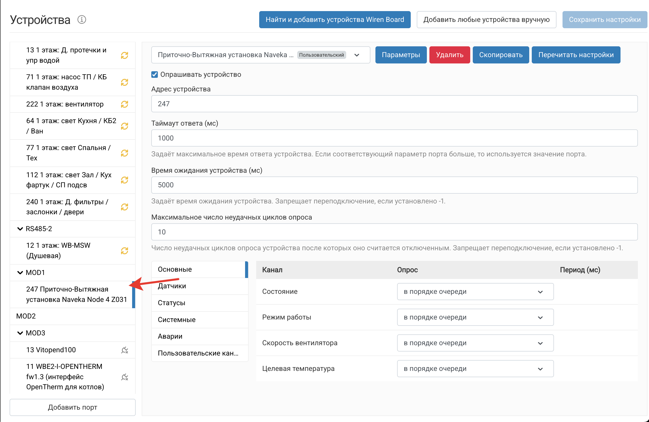

В MOD1 установлен: WBE2-I-RS485-ISO и к нему подключено только одно устройство - вент машина Nаveka node 4 с кастомным темплейтом:
config-naveka-node_4_z031.json (28,2 КБ)

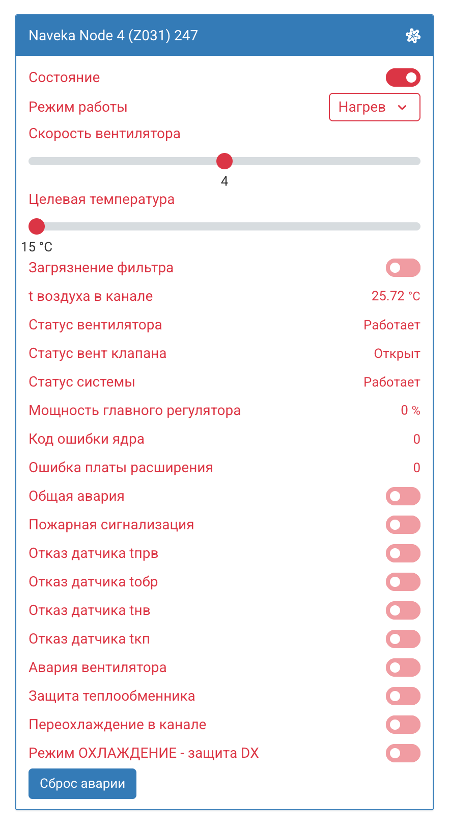

После кратковременного пропадания питания на вент установке устройство в WB помечается красным. При включении питания на вент установке - сама установка продолжает работать как и до отключения питания, но в WB устройство остается красным.
При изменении температуры/скорости и тд с HA или с родного пульта вент установки, скорость, температура и тд в WB устройcтве меняется как и должно, но все контролы по прежнему остаются красными.
Убрать красный цвет с контролов помогает только выкл/вкл опроса устройства в WB.
P.S. не уверен что связано с последним апдейтом на wb7/trixie но ранее такое поведение не было замечено.

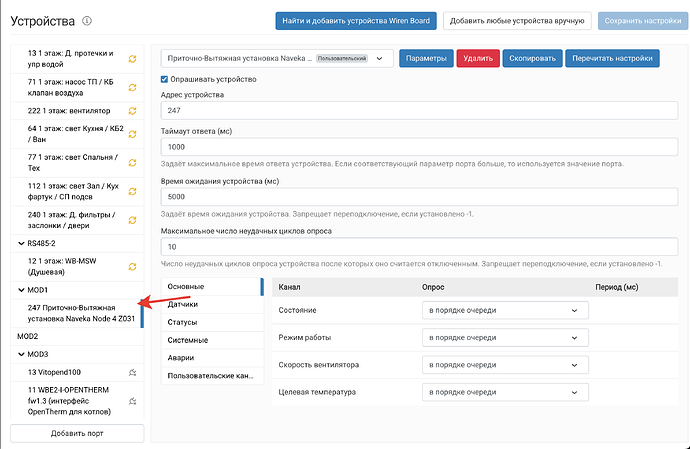

Да, в актуальной версии wb-mqtt-serial в testing значение “w” в meta/error не сбрасывается до записи в этот топик нового значения и последующей (удачной) отправки в регистр.
Точнее - параметр max_write_fail_time_s неверно инициализировался.
Исправлено в актуальном testing. В stable будет в начале недели.
