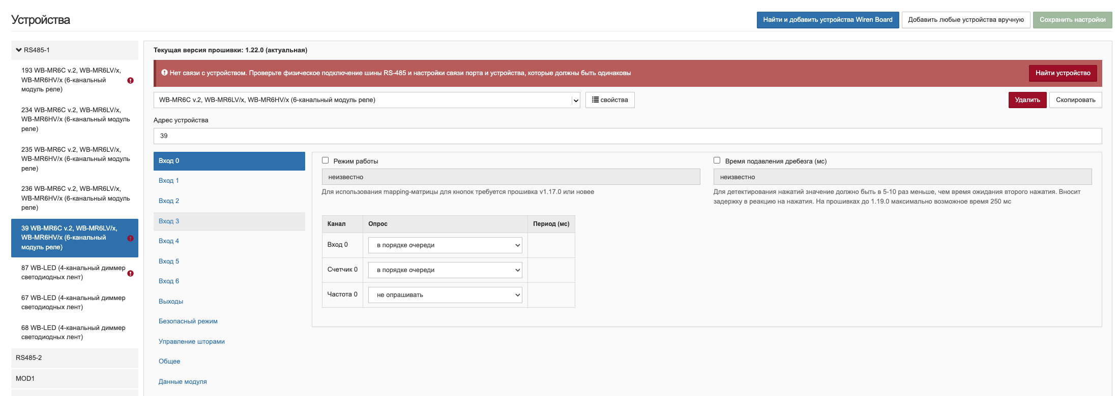

UPD: Начали отваливаться и другие модули.
Скриншот с проблемой

В логах вижу потерю доступа к устройствам:
Jan 20 03:53:03 wirenboard-A75YFSTT wb-mqtt-serial[1563]: WARNING: [serial device] device modbus:193 is disconnected
Jan 20 03:53:03 wirenboard-A75YFSTT wb-mqtt-serial[1563]: WARNING: [serial device] device modbus:234 is disconnected
