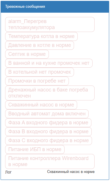

С дашборда пропали алармы
Как-то внезапно с дашборда “Устройства” и пропал блок уведомлений Alarms, отчего на пользовательском дашборде “Котельная” алярмы стали неактивными (там были продублированы некоторые наиболее важные).

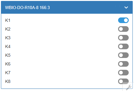

Странно, потому что на 166:3 сидит реле и нормально работает
А Leak-detector-B&K/Leak Status - это китайский детектор промочки и он тоже нормально работает.

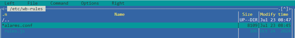

Но в то же время этот файл еть в указанной директории:
Может, есть ограничения по его длине?

alarms.conf (7,9 КБ)
на всякий случай приаттачу сам конфиг-файл

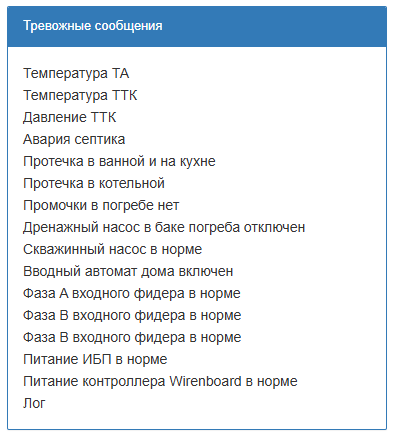

Я решил узнать, какое минимально число алармов будет работать корректно, и убрал из конфига контроль фаз B и C входного фидера (хватит и мониторинга одной - A) и добавил туда контроль детектора дыма в 3-х комнатах - в результате блок уведомлений отобразился в “Устройствах”, но в нём почему-то отсутствует упоминание о контроле аварии септика и даже в перечне MQTT-топиков его нет. Очень странное поведение…

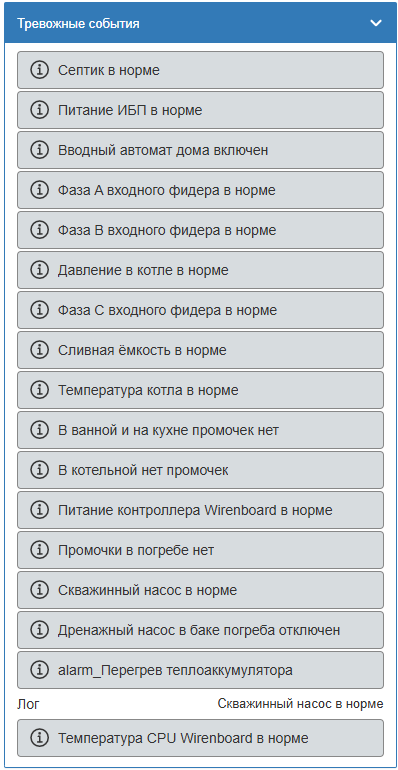

Удалил 3 последних аларма (с контролем 3-х детектора дыма) - блок уведомлений появился, но на нём “мёртвые души” (алармы, которые я удалил из конфига, например контроль фаз B и C и питание контроллера WB).

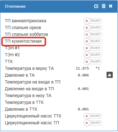

У вас проблема в названии “Детектор дыма в кухне/гостиной”, это название используется в имени контрола, а “/” недопустимый символ в именах контролов.
Странно. У меня и другом месте есть слэш в названии контрола, но оно никак не проявлялось.
Ладно, заменю слэши на тире. Посмотрим что будет…
P.S.: Хорошо бы защиту от подобных вещей заложить в систему. Не все же кастомеры WB - завзятые линуксоиды///
это коммент, тут можно, а в алармах это идентификатор, там нельзя
