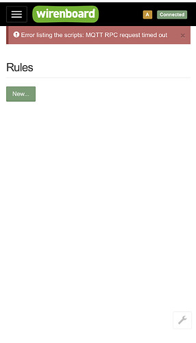

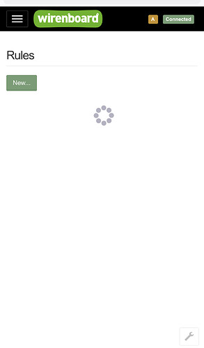

Привет! После непродолжительной работы wb самопроизвольно перестают работать правила.
Подскажите пожалуйста, как вычислить и исправить причину?
На кнопку reboot не реагирует, приходится коннектиться по ssh и перегружать через комантную строку.
Перезагрузка проблему решает на какое-то время (дни)!

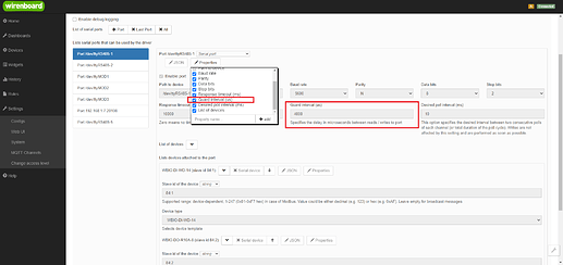

Поправил конфиг, лог такой:

Из лога видно адреса модулей, которые не доступны: 51, 10, 11,123, 33, 68, 117 и др. Так как устройства с этими адресами должны быть известны, то можно узнать проблемный порт. Оставьте одно устройство на этом порту для теста. Проверьте связь с ним с помощью утилиты modbus_client. Еще раз проверьте настройки:
  1. Оба порта должены быть активированы на странице Configs → Hardware Modules Configuration: должен быть выбран режим работы RS-485 для каждого порта! Обязательно это проверьте! Иногда бывает, что он просто отключен (установлено None) или выбран режим работы CAN.
  2. Проверьте настройки каждого из портов на странице Configs → Serial Device Driver Configuration. У каждого порта должна быть установлена галочка Enable port. Проверьте настройки связи каждого порта: скорость, четность, стопбиты.
  3. Проверьте, что сконфигурированные устройства подключены к нужному порту.
  4. Посмотрите лог при старте драйвера wb-mqtt-serial: драйвер выдаст ошибки, если не удалось, например, открыть порт.

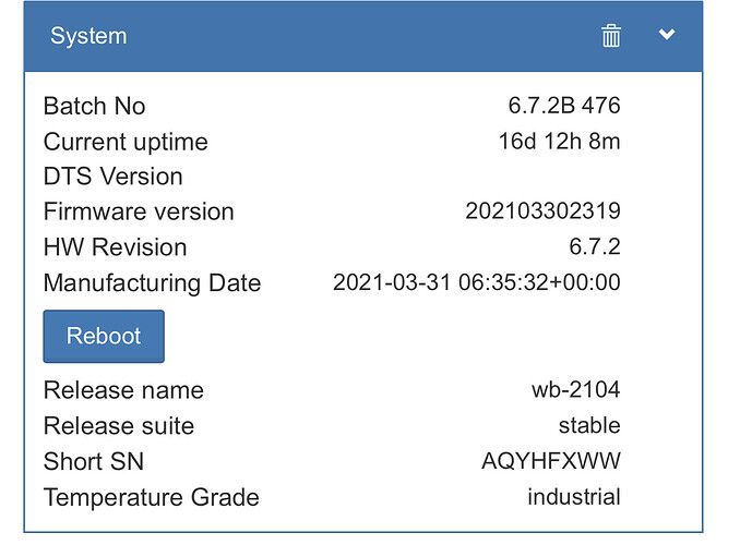

Всем привет! Примерно две недели назад столкнулся с описанной в первом сообщении проблемой. Не стал разбираться, сделал так:
rm /var/lib/wirenboard/db/data.db
  • reboot и проблема решилась.
Сегодня спустя 16+ дней проблема проявилась повторно:
я не исключаю, что проблема может быть и с подключенными модулями или шиной, но два настораживающих момента:
  • до переноса на новое устройство аптайм был 180+ дней
  • конфиг и скрипты перенесены на более свежую прошивку

Просьба помочь разобраться.
ПС: сейчас сделал rm /var/lib/wirenboard/db/data.db, перед удалением скопировал все что смог. Готов выслать в техподдержку.
Здравствуйте! Нужно посмотреть, какие сообщения были в логах в момент остановки сервиса wb-rules.
Не очень давно было исправлено несколько багов в пакете wb-rules и wb-mqtt-db. Какие у вас версии этих пакетов сейчас? Я бы рекомендовал обновить их и проверить работу.

Размер /var/lib/wirenboard/db/data.db на момент удаления около 150 мб.
В логах есть ошибки wb-rules при возникновении ошибки?
Да, я бы рекомендовал обновить до версий нового релиза stable:
wb-rules до 2.8.1
wb-mqtt-db до 2.1.0. Как раз были проблемы с ограничением размера базы данных. Ну и нужно проверить настройки количества значений и количество топиков для записи в базу на странице Configs-> MQTT History Configuration. Возможно, следует записывать только нужные, а не все.
