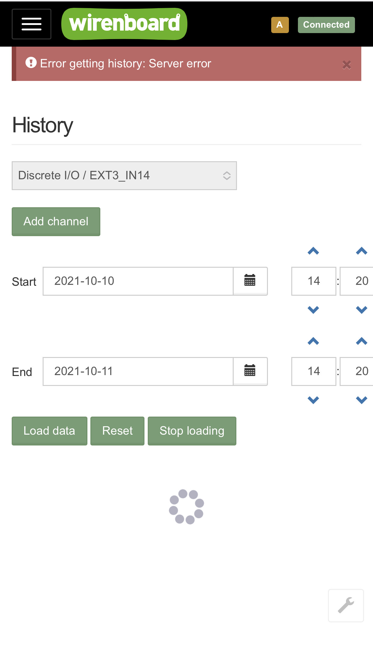

А до этого шесть дней нормально работало? Есть ли свободное место на диске? Попробуйте перезагрузить страницу со сбросом кэша (в браузере Chrome это сочетание Ctrl+F5).
Посмотрите статусы работы сервисов:
service wb-mqtt-confed status
service wb-mqtt-db status
service wb-rules status
Какие сообщения в логах?
Вот что выдают команды:

Сервисы работают нормально. Дайте больше информации.
До этого работало нормально, место есть.
Какую информацию из лога снять? Из messages, верно?
С тех пор не перезагружал.
Да. Для просмотра истории сообщений за последний час используйте команду:
journalctl --since "1 hour ago"
Также посмотрите отдельно сообщения от сервиса wb-mqtt-db командой:
journalctl -u wb-mqtt-db
Вывод команд лучше перенаправлять в файл и прислать отдельными файлами:
journalctl -u wb-mqtt-db > ~/log1.txt
Очень странно - история не работает с мобильного устройства, но при этом работает с десктопа…
Возможно дело в браузере. Какими браузерами пользуетесь на мобильном устройстве и на компьютере? Попробуйте использовать другой браузер. Обычно мы рекомендуем использовать браузер Google Chrome.
На мобильном устройстве пробовал смотреть историю с firefox, safari и chrome. Везде история не работает.
На стационарном работает.
Вы подключаетесь по WiFi непосредственно к контроллеру или через маршрутизатор/шлюз?
Возможно, при работе через маршрутизатор в сети WiFi у вас есть ограничения: не все порты открыты для работы. По умолчанию запросы к брокеру идут через порт 18883. Если этот порт закрыт, то будет возникать подобная ошибка.
Попробуйте на странице Settings → WebUI заменить значение 18883 на 80 и проверьте работу.
Также можно попробовать использовать непосредственное подключение по WiFi к контроллеру, настроив его в режиме точки доступа.
