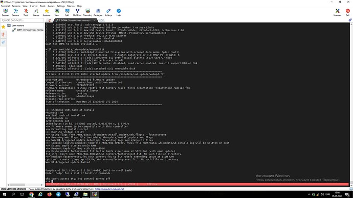

не могу сбросить настройки контроллера WB6 (HW 6.6.0) к заводским через флешку согласно этой инструкции
В debug вот такое сообщение
С этой же флешки без проблем по инструкции сбрасывал на заводские настройки контроллер 7 версии
Советую предварительно заменить файл /mnt/data/.wb-restore/factoryreset.fit там файлом который вы используете для сброса.
В общем именно это и написано в выводе.
Моя ситуация однозначно не из этого разряда?
Непохоже. Хотя версию не видно, обновить может и нелишне.

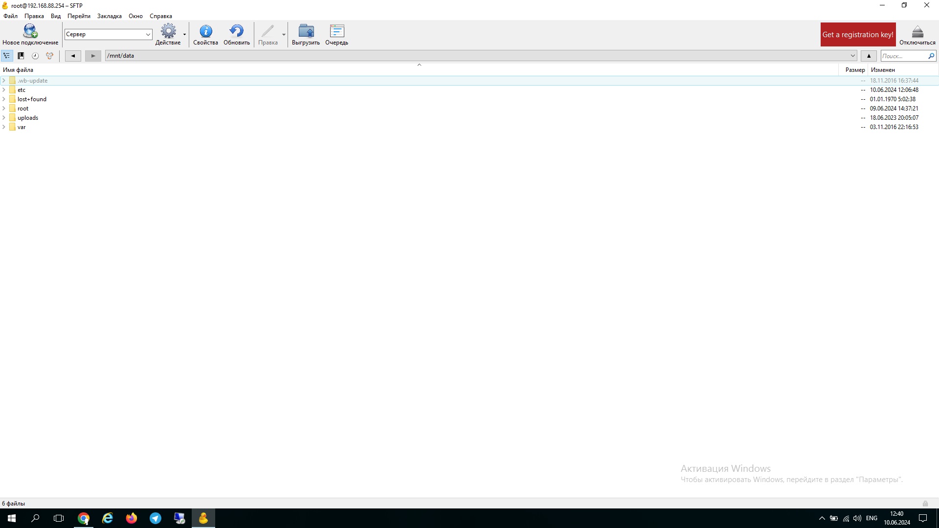

Добрый день, во внутренней памяти нет такой директории
Попытки сбросить так и безуспешны ни через шлешку, ни через веб интерфейс после перезагрузки результат как на скриншоте в первом посте. Может есть возможность посмотреть удаленно, на контроллере настроен WB Cloud
Создайте, разметите там файл.
файл factoryreset.fit так и должен называться или же как на флешке wb6_update_FACTORYRESET.fit
Именно factoryreset.fit
Большое спасибо, все работает.
