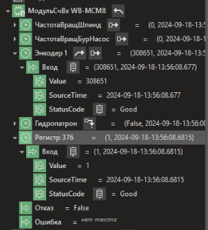

  • Покажите, пожалуйста, что у вас записано в адресе 376
  • Покажите запрос, который отправляете при считывания 368-го адреса
Да, регистры считываются. Сами запросы формируются в среде MasterSCADA 4D.
Выглядит это так:
где Энкодер1 имеет адрес 368

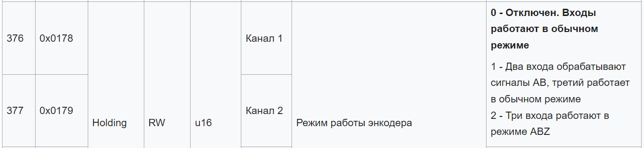

Вы используете энкодер AB или ABZ?
Значение (1) в 376 регистре говорит о том, что первый канал настроен в режим AB:
При такой настройке WB-MCM8 не считает количество оборотов, поскольку отсутствует канал Z. Подробнее здесь.
