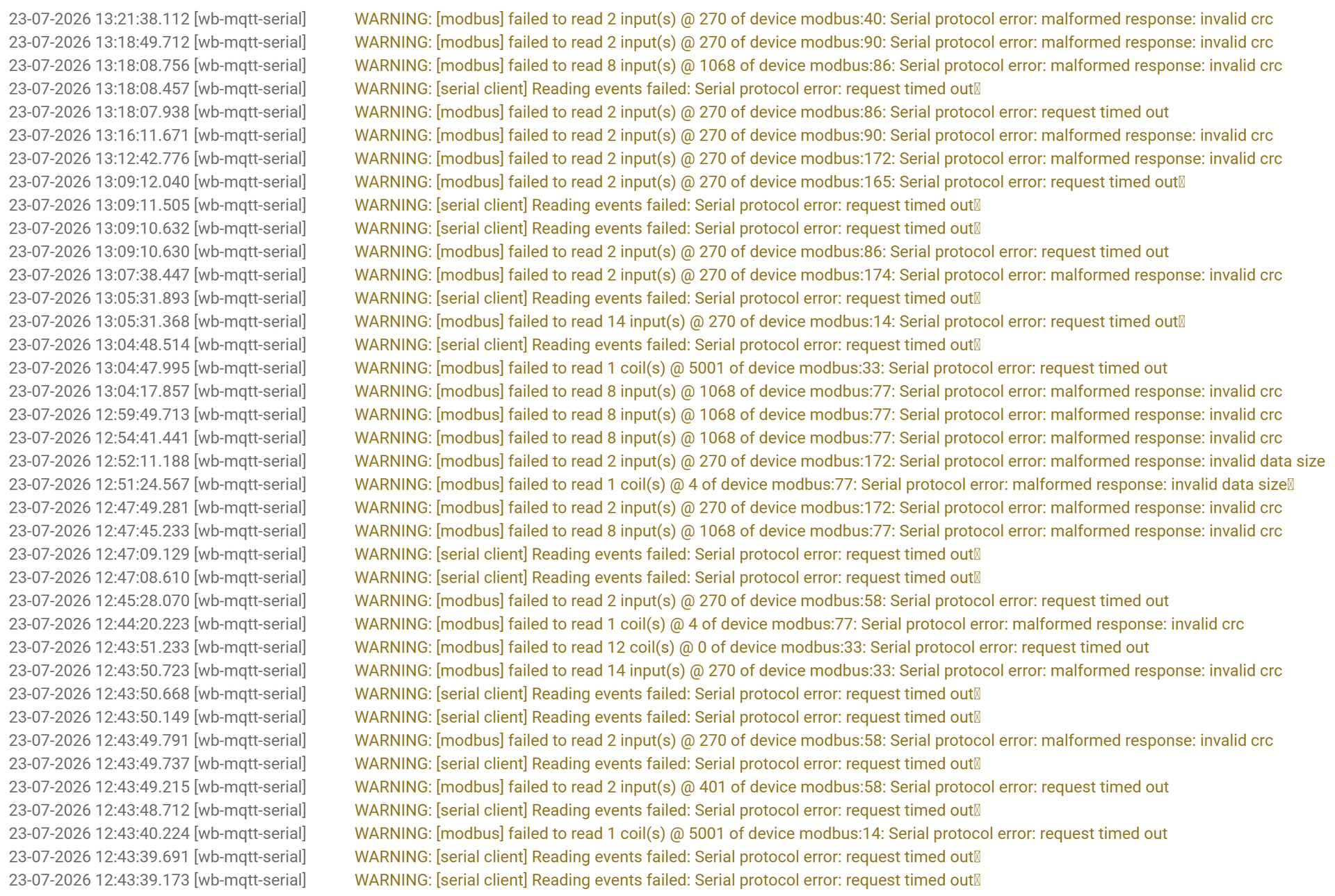

Контроллер который спамил ворнингами далеко, сеть на нём регулярно отваливается (с этим буду отдельно разбираться), доехать не было возможности раньше. Вчера доехал и вот…
Часть устройств на портах контроллера со скростью 115200, часть на mge с 9600

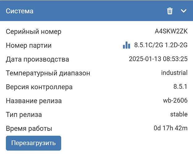

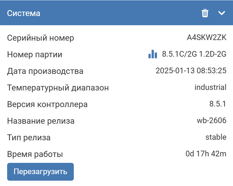

Рекомендую обновиться и прислать новый диагностический архив
Обновился. Вижу что ворнингом сейчас спамят только устройства непосредсвено подключенные к двум портам контроллера. От того что подключено через MGE предупреждений нет.
