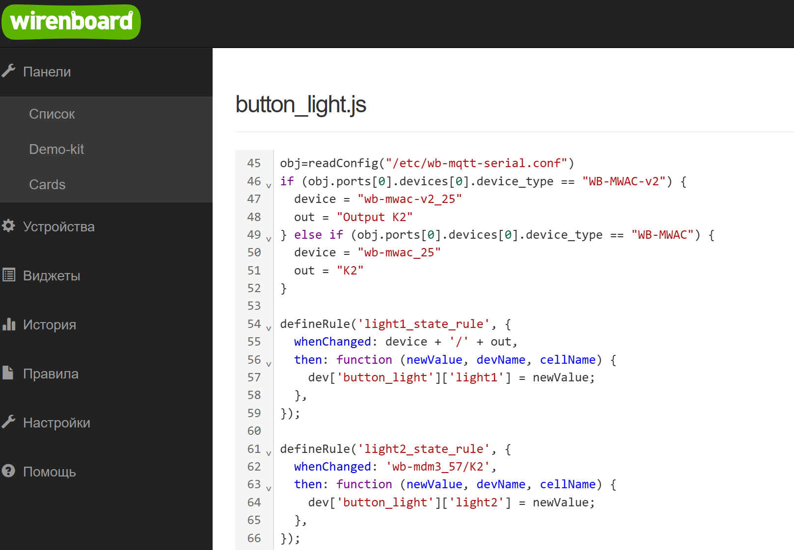

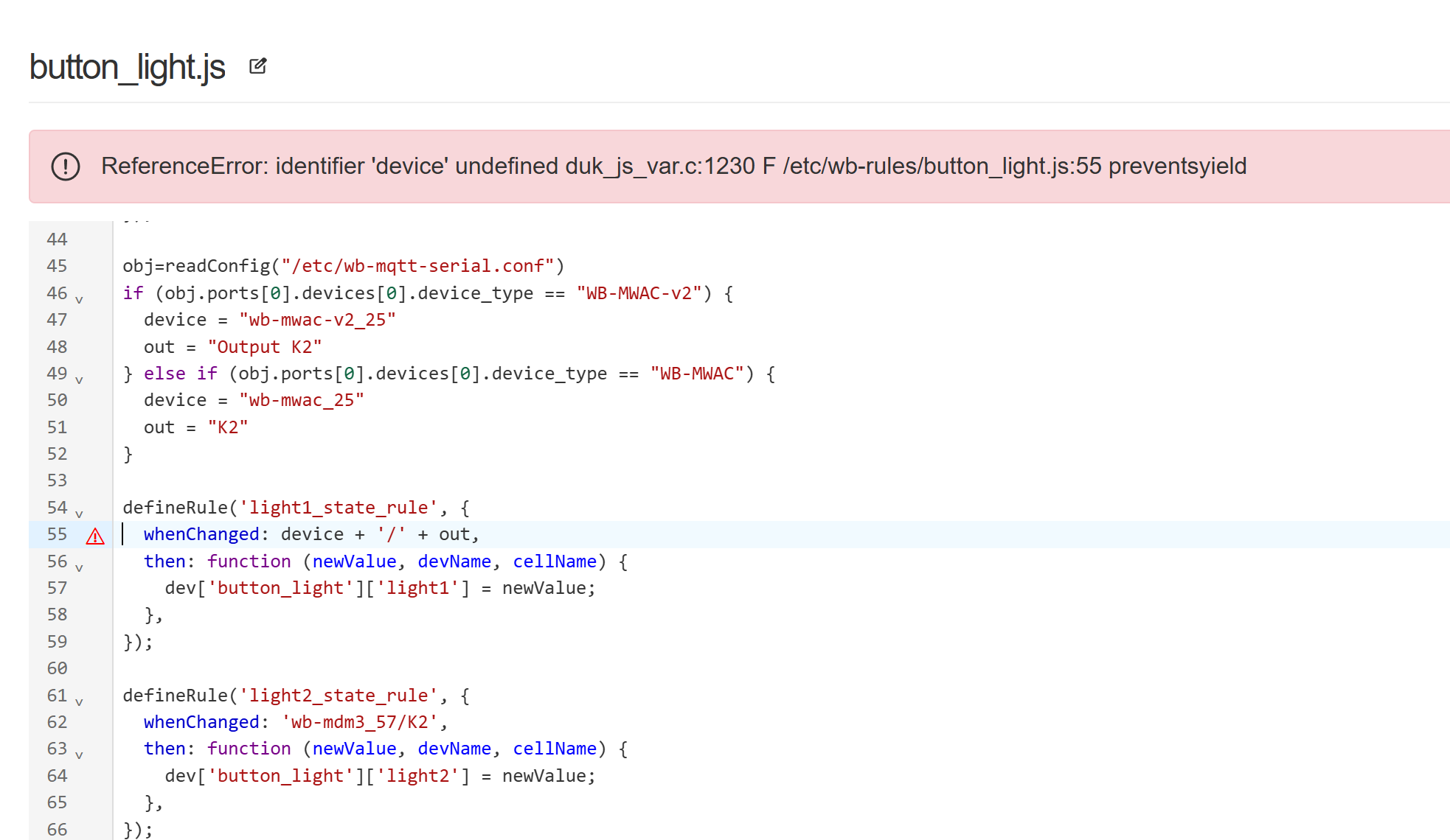

Заменил контроллер в demo-kit на 4Gb версию. Установил на него пакет wb-demo-kit-configs. Всё заработало кроме подсветки кнопок и всего что с этим связано типа blink/light. Ещё первая кнопка не управляет wb-mwac. Как я понял wb-rules в новой версии ругается на отсутствующие значения в соответствующих правилах. Но почему в предыдущей версии всё работает без этого?

Как временное решение, попробуйте добавить в правила в разделе описания переменных:
var device = null;
var out = null;
Проверьте результат.
Первая кнопка должна управлять dev['wb-mr6c_46']['K1']
Добавление
var device = null;
var out = null
в button_light.js запустило подсветку при нажатии 2й и 3й кнопки и пропало указание на ошибку. Blink/light в устройстве “Button light control” при этом работает на всех 3х кнопках.

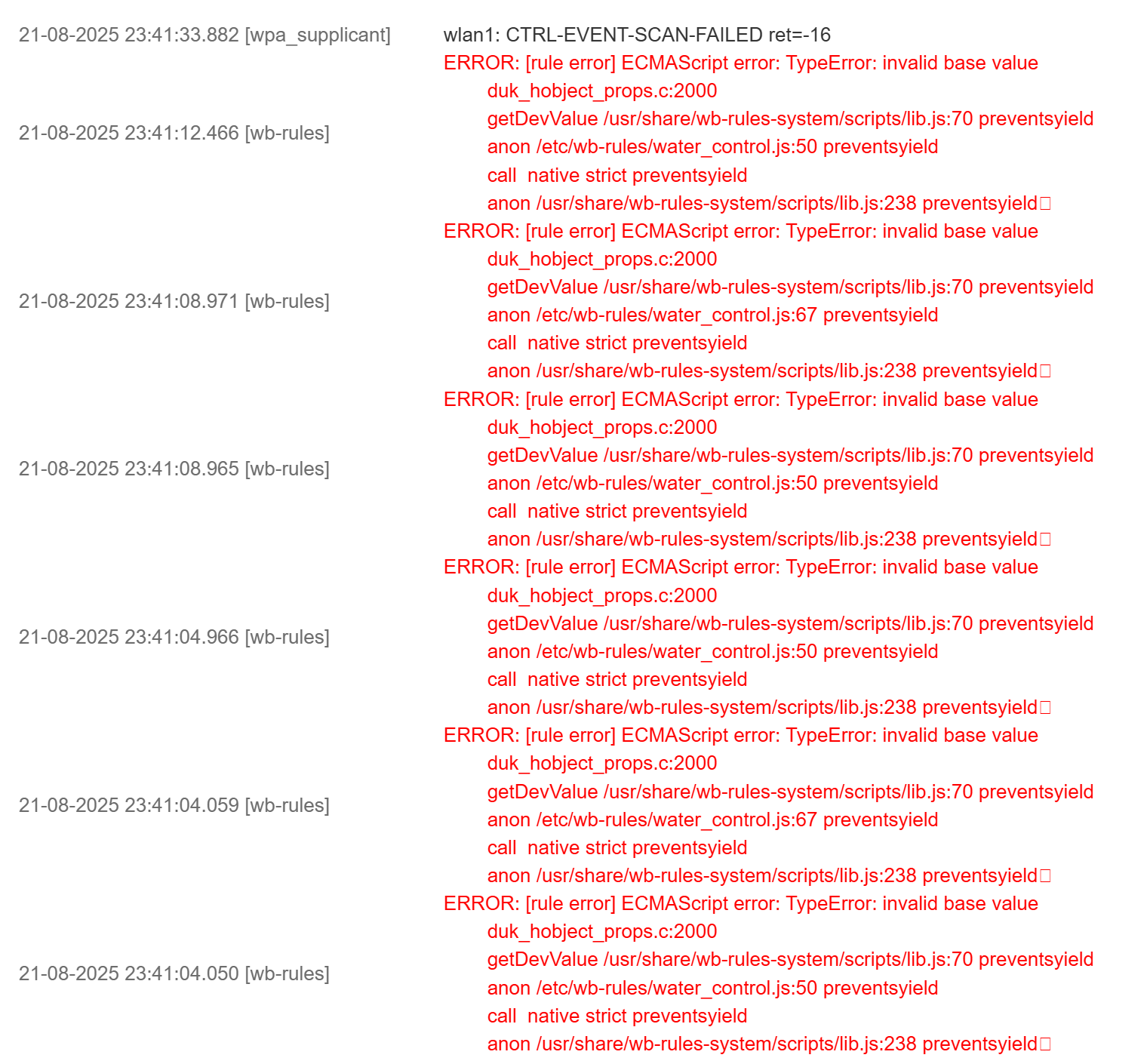

Добавление
var device = null;
var alarm = null;
в water_control.js так же убрало ошибку, но управление вторым каналом WB-MWAC который включает/выключает “поток” через счётчик не восстановилось. При этом в логах сыплются ошибки.

Нашёл ошибку. В новой версии /etc/wb-mqtt-serial.conf стоит значение
“device_type” : “WB-MWAC-v2 ver2”
А в правилах осталось “WB-MWAC-v2”, поправил правила и всё заработало.
