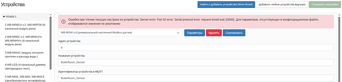

Ошибка спонтанная, возникает очень часто. Чтобы её воспроизвести, мне нужно зайти в настройки serial, и просто начать кликать на устройства, на одном или более (это всегда случайное устройство) рано или поздно она появится. Повторный клик на устройство ошибку не сбрасывает. Только F5 (и то есть шанс, что она появится снова. На wb 7.4 я никогда не видел такой ошибки.

ок, значит, первая проблема - следствие второй. Смущает, правда, само сообщение “request timed out(-32000)”. В скобках - это ведь таймаут запроса на чтение настроек из устройства? Почему значение отрицательное? Это миллисекунды? Если да, то неправдоподобно - от момента клика до момента получения этой ошибки ну максимум пару секунд, никак не 32. Или, если это не таймаут, а код ошибки, то из сообщения это неочевидно. Ну, и самое главное - отсутствие пробела перед открывающей скобкой! :upside_down_face:
Можно ли настроить этот таймаут, чтобы реже сталкиваться с этой ошибкой?

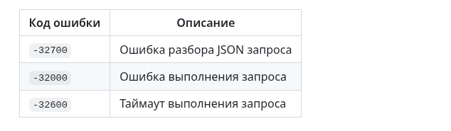

Нет, код ошибки
Это да, вот тут оно выводится.

Хм, визуально это так не выглядит. Могу довольно легко воспроизвести следующую ситуацию: я перехожу в интерфейс настройки (или нажимаю F5) и сразу кликаю на устройство. Сразу ловлю ошибку. Прошло от силы 2 секунды или даже менее.
