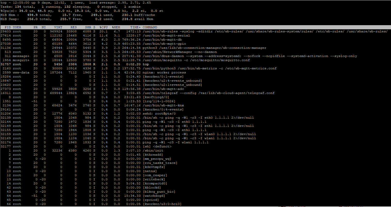

Проверьте утилизацию ресурсов на контроллере, например, через утилиту top.

Вывод команды top:
Рекомендую отключить устройство адресом 158 и проверить поведение, а также проверить физические контакты. Ещё вариант: отключить все устройства, а затем по одному подключать их обратно и смотреть, на каком начнётся шквал ошибок.
