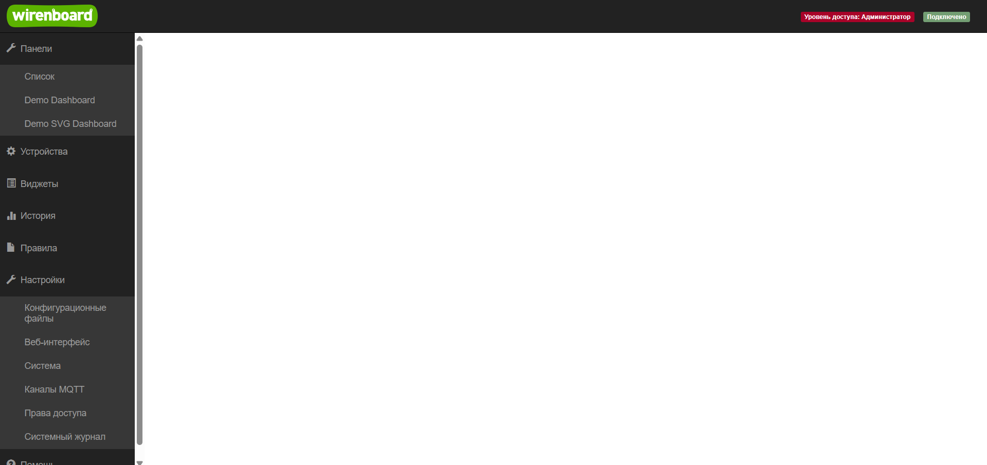

Приветствую, приобрел датчик присутствия на ModbusRTU на 24В, хотел интегрировать в Вайренборд, есть документация от производителя во вложении. Сам особо не разобрался в создании шаблона, на основе вашей статьи и файл производителя попросил ChatGPT создать файл. Добавил файл через WinSCP в контроллер, далее в ручном поиске в списке отображает датчик но при добавлении просто белый лист

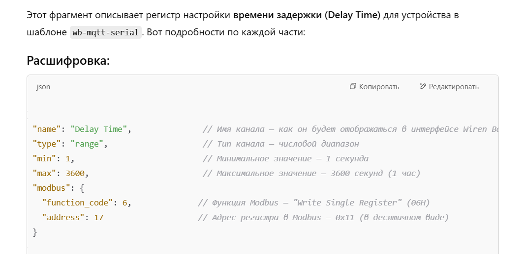

Прокоммениттируйте пожалуйста вот эту часть шаблона:
        "name": "Delay Time",
        "type": "range",
        "min": 1,
        "max": 3600,
        "modbus": {
          "function_code": 6,
          "address": 17
Что тут написано и как должно выполняться?
пожалуйста проверьте шаблон на соответствие документации, каждый из контролов в нем описанных.
В функции техподдержки не входит написание шаблона. Помочь написать - да, но ожидаю того что вы понимаете предмет.
fs-rdc4-01.device.json (4,4 КБ) вот этот кажется же подходит? по крайнее мере добавился без ошибок))
Я не вижу параметра “function_code” в документации сервиса.
Вы вставляете его в шаблон - но такого параметра не существует. Применять несуществующие параметры - нельзя, они не будут работать никак.
А что такое
        "unit": "lux",
И где оно описано?
Любые нейросети - имеют свойство бредить.
Пожалуйста проверьте шаблон перед тем как его использовать.
