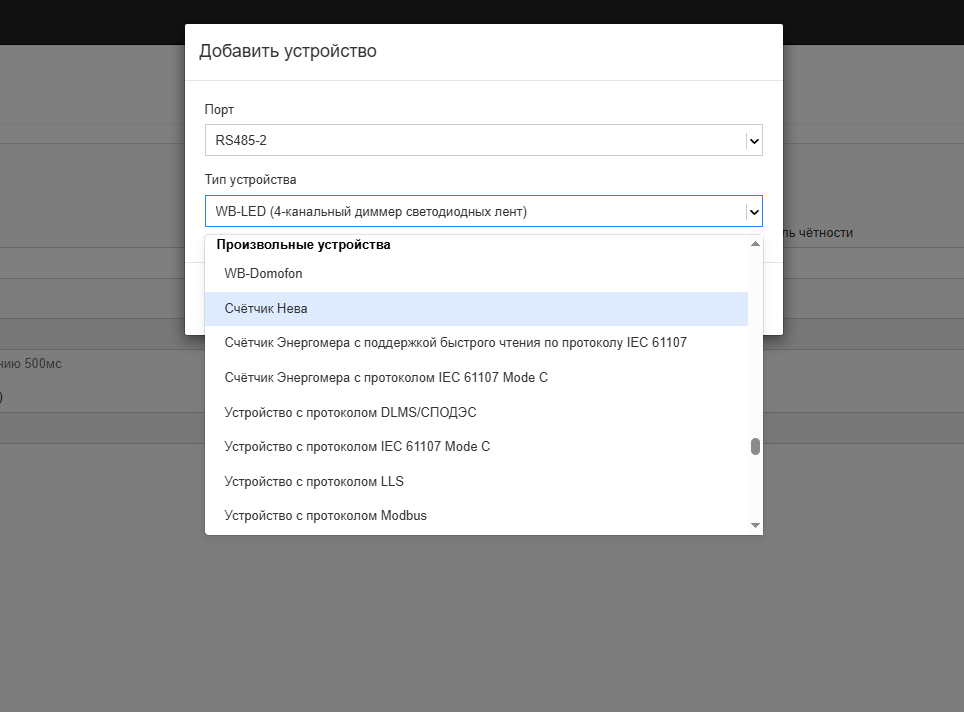

А тип релиза важен? На stabile нет шаблона. Релиз обновил до
wb-2507.
Попробуйте перезагрузить контроллер если не помогло то пришлите, пожалуйста, архив с диагностической информацией контроллера. Создание архива описано в документации.
Странно. Номер партии
8.4.4E/4G v1.2D-4G там нет шаблона. А на контроллере
8.4.4A/4G 1.2B-4G/1 с тем же релизом шаблон есть.
По идее должен быть в stable.

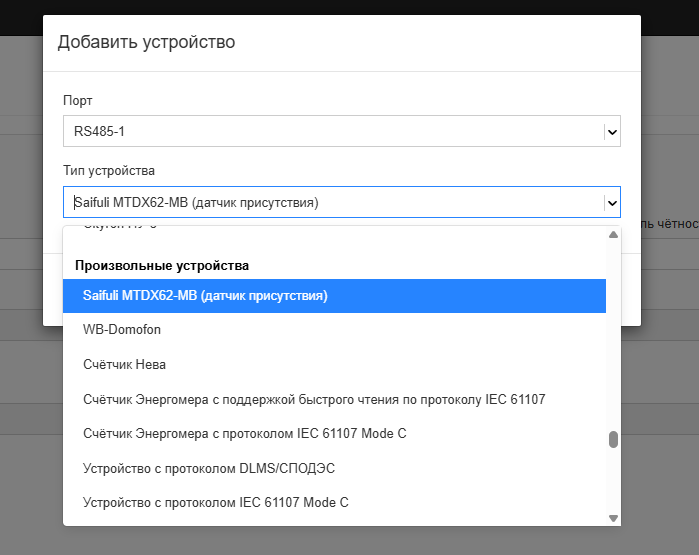

Попробуйте добавить в ручную по инструкции, шаблон приложил, так же другие шаблоны можно взять здесь.
config-mtdx62-mb.json (9,2 КБ)
Спасибо. Будет как резервный вариант. Контрролер еще не заказывал. Я думаю, что в нем уже шаблон будет.
