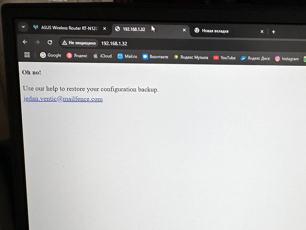

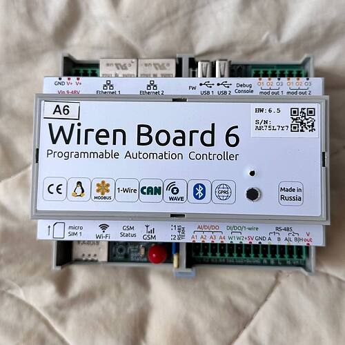

Добрый день! Мой Wiren Board версии 6.5 по всей видимости поймал вирус-шифровальщик
При открытии в страницы в веб-браузере появляется окно:
“Oh no! Use our help to restore your configuration backup”
И указан электронный адрес “jedan.ventic@mailfence.com

  4. Поскольку, моя версия Wiren Board 6.5, для прошивки перемкнул контакты A4 и W2
  5. По инструкции сделал Factory Reset и вуаля - шифровальщик пропал!
