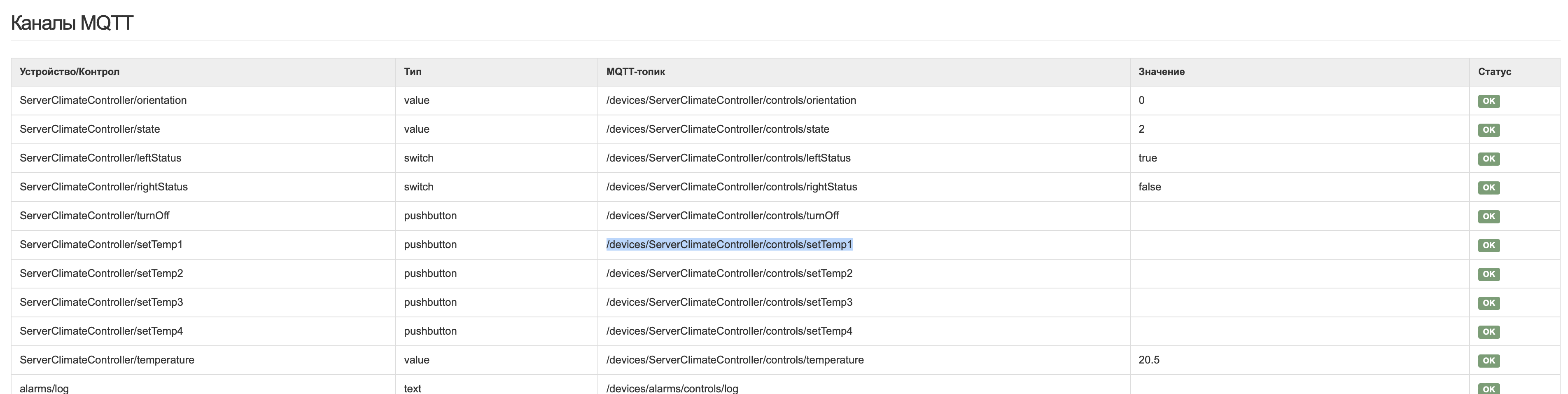

для пробы попробовал удалить созданную вручную группу с каналами в Шлюзе MQTT - OPC UA и перезапустить сервер wb-mqtt-oupua через ssh, по итогу при повторном запуске сервис автоматически создал группу и все каналы виртуального устройства. Однако добавив все в СКАДА в системном журнале WB появились новые сообщения об ошибке:
[wb-mqtt-opcua] ERROR: [OPCUA] Variable node ‘ServerClimateController/turnOff’ read error: Control “turnOff” of device “ServerClimateController” is incomplete @ wblib/control.cpp:272
[wb-mqtt-opcua] ERROR: [OPCUA] Variable node ‘ServerClimateController/setTemp2’ read error: Control “setTemp2” of device “ServerClimateController” is incomplete @ wblib/control.cpp:272
Не пойму что делаем не так
Тут довольно интересный момент. Подпишитесь пожалуйста на все (на корневой топик и все нижние) созданное виртуальное устройство и покажите результаты

Так, похоже понятно.
А если сменить тип топика (контрола) на switch?
pushbutton не имеет состояния, он только генерирует события.
Изменить само виртуально устройство или речь идет о настройки Шлюза OPCUA?
Само виртуальное устройство.
