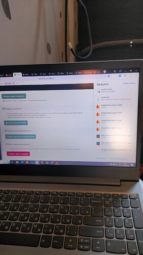

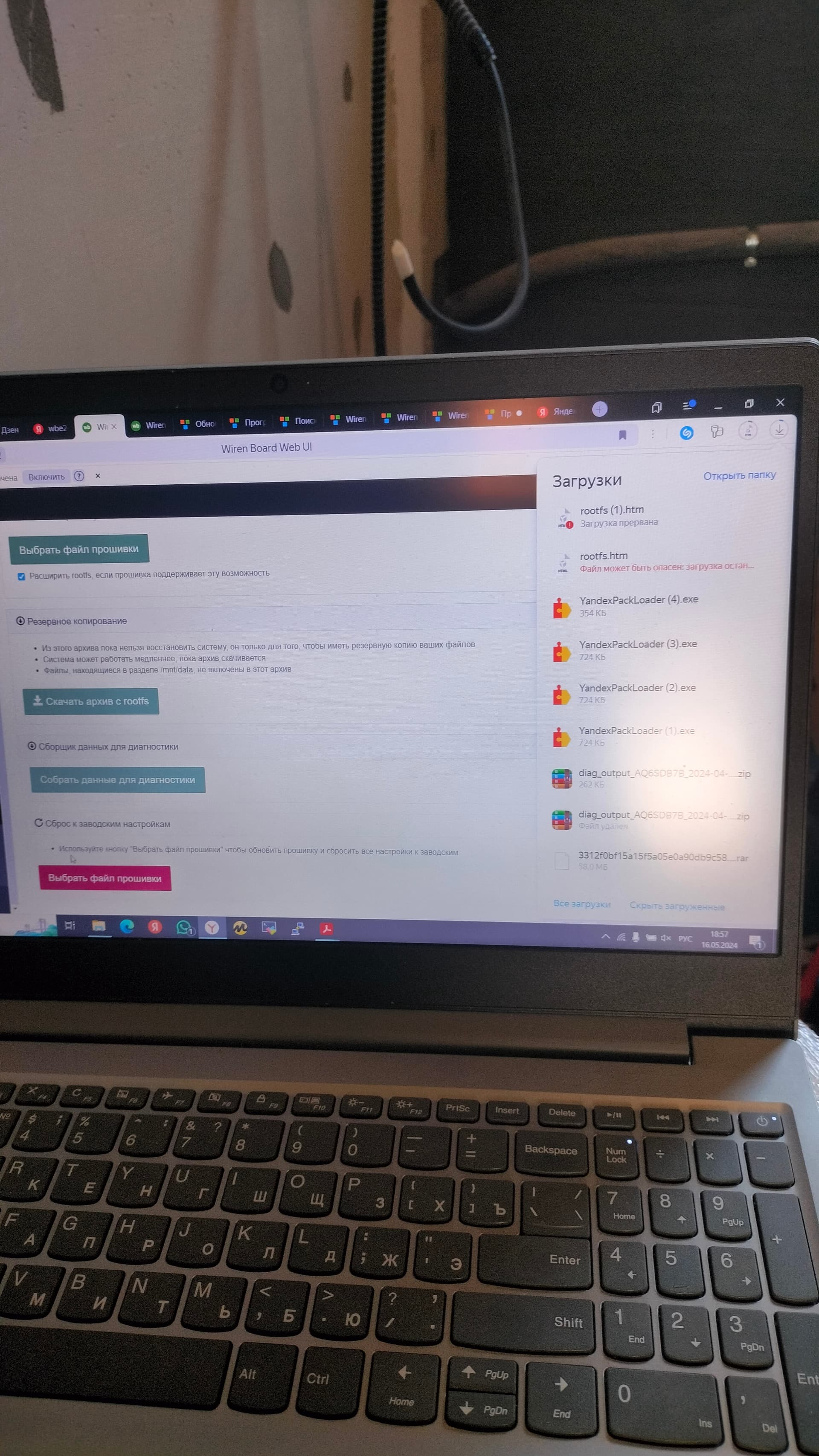

Здравствуйте, подскажите пожалуйста почему не получается скачать архив и что сделать чтобы скачать?
Добрый день. Что такое “скачать архив” - и при выполнении каких именно операций результат ожидается от ожидаемого?
Во вкладке “Резервное копирование” Нажал на клавишу “Скачать архив с rootfs”
И не выходит
Пробую ОС Debian 12, браузер Chrome актуальный - не получается воспроизвести.
Предполагаю что то что виднеется в правой панели на вашем скриншоте имеет отношение к проблеме… А что за браузер?
Яндекс браузер

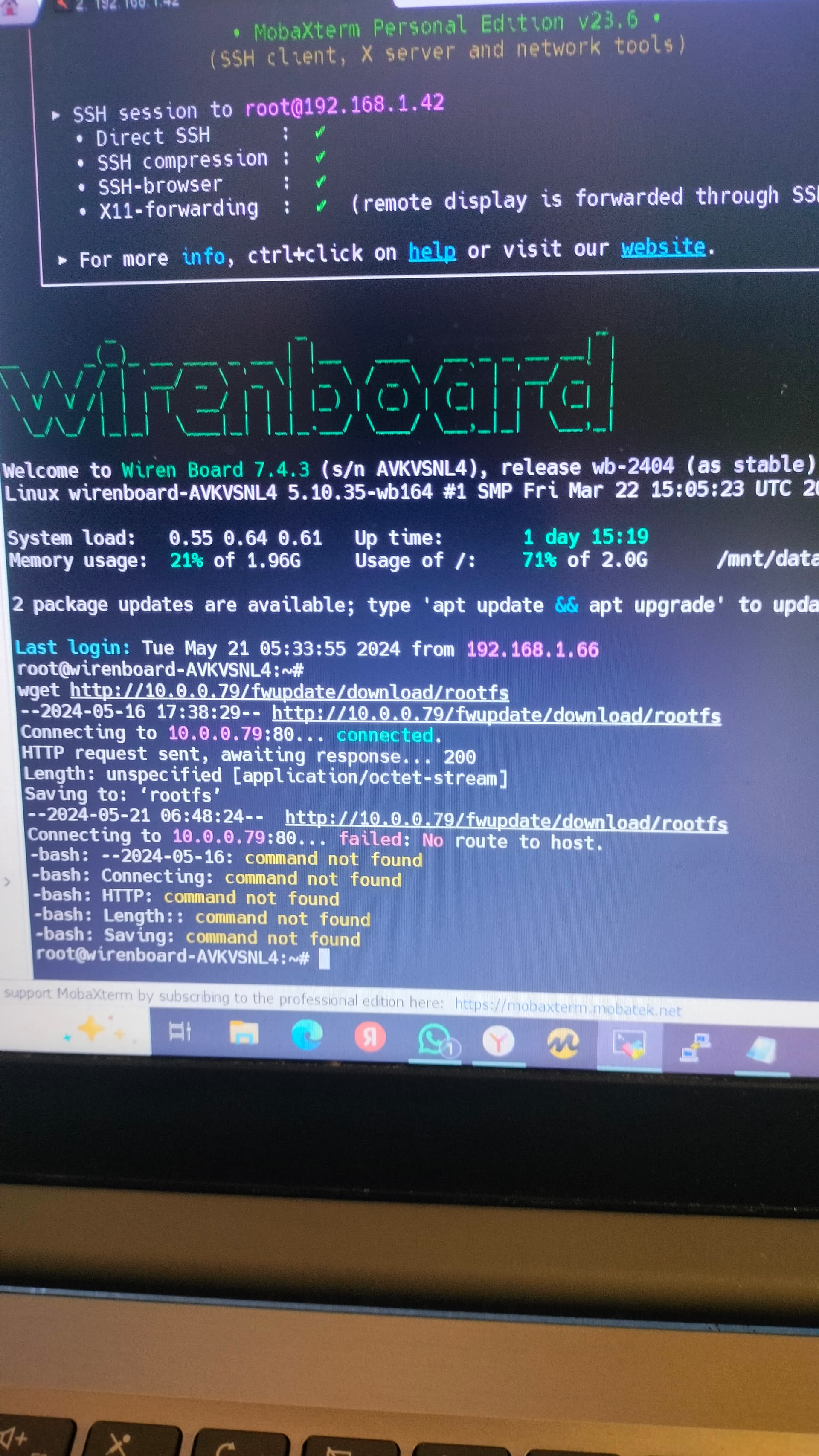

Так, предлагаю исключить проблемы с браузером - выкачайте архив командой. Например:
wget http://10.0.0.79/fwupdate/download/rootfs
--2024-05-16 17:38:29--  http://10.0.0.79/fwupdate/download/rootfs
Connecting to 10.0.0.79:80... connected.
HTTP request sent, awaiting response... 200
Length: unspecified [application/octet-stream]
Saving to: ‘rootfs’
rootfs                                               [                                                 <=>                                                      ]  20,07M  1,89MB/s
Ну или используйте другой.
Получилось?
Нет не получилось, только нашел время проверить
А какой хост в вашей сети имеет адрес 10.0.0.79?
Не понял вопрос, что такое хост?
Я выполнял команду на компьютере. Соответственно указывал адрес контроллера, у меня - 10.0.0.79. У вас - наверняка другой…
Все понял, сейчас исправлю и попробую
