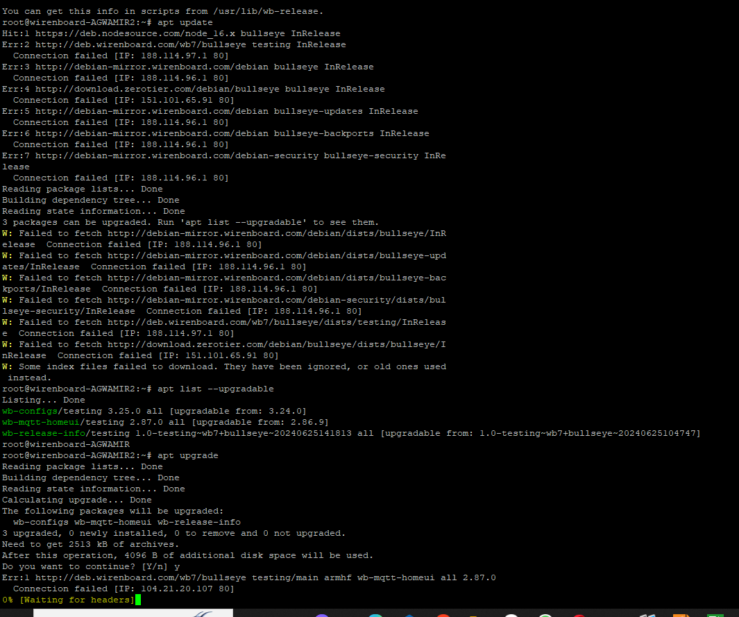

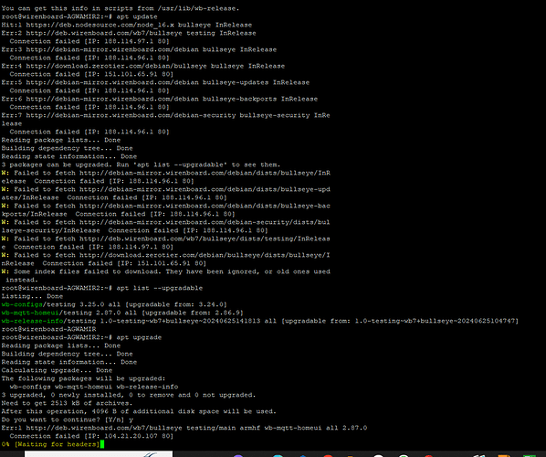

На объекте при команде apt update не подключается к репозитарию. Хотя все остальное коррекно работает, в т.ч. и облако WB.
Для проверки подклчюал контроллер в режиме wifi клиента к точке доступа на телефоне. В этом случае все обнволения проходят корреткно.
Хотелось бы понять что не так, т.к. в маршрутизаторе никаких блокировок не настроено
В общем долго пытается - даже видит что нужно проапгрейдить, но подклчюения не дает

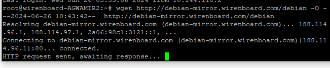

А что возвращает, например
wget http://debian-mirror.wirenboard.com/debian -O -

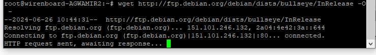

Ну и
wget http://ftp.debian.org/debian/dists/bullseye/InRelease -O -
То есть проще всего проверить, корректно ли отдаются результаты.
Пожалуйста выкладывай те текст - именно текстом, картинки не особо удобны.
Ну, очевидно что по http нет ответа. Проверьте с другого устройства, те ж команды, для надежности.
