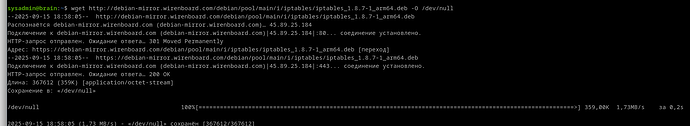

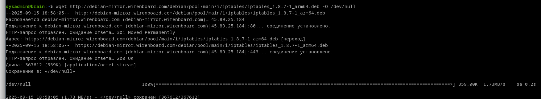

точнее не сам докер, а зависимости, как указано в инструкции на сайте
Проверьте пожалуйста с компьютера - качаются ли сами файлы?
У себя проверил:
Добрый день. Удалось ли проверить?
