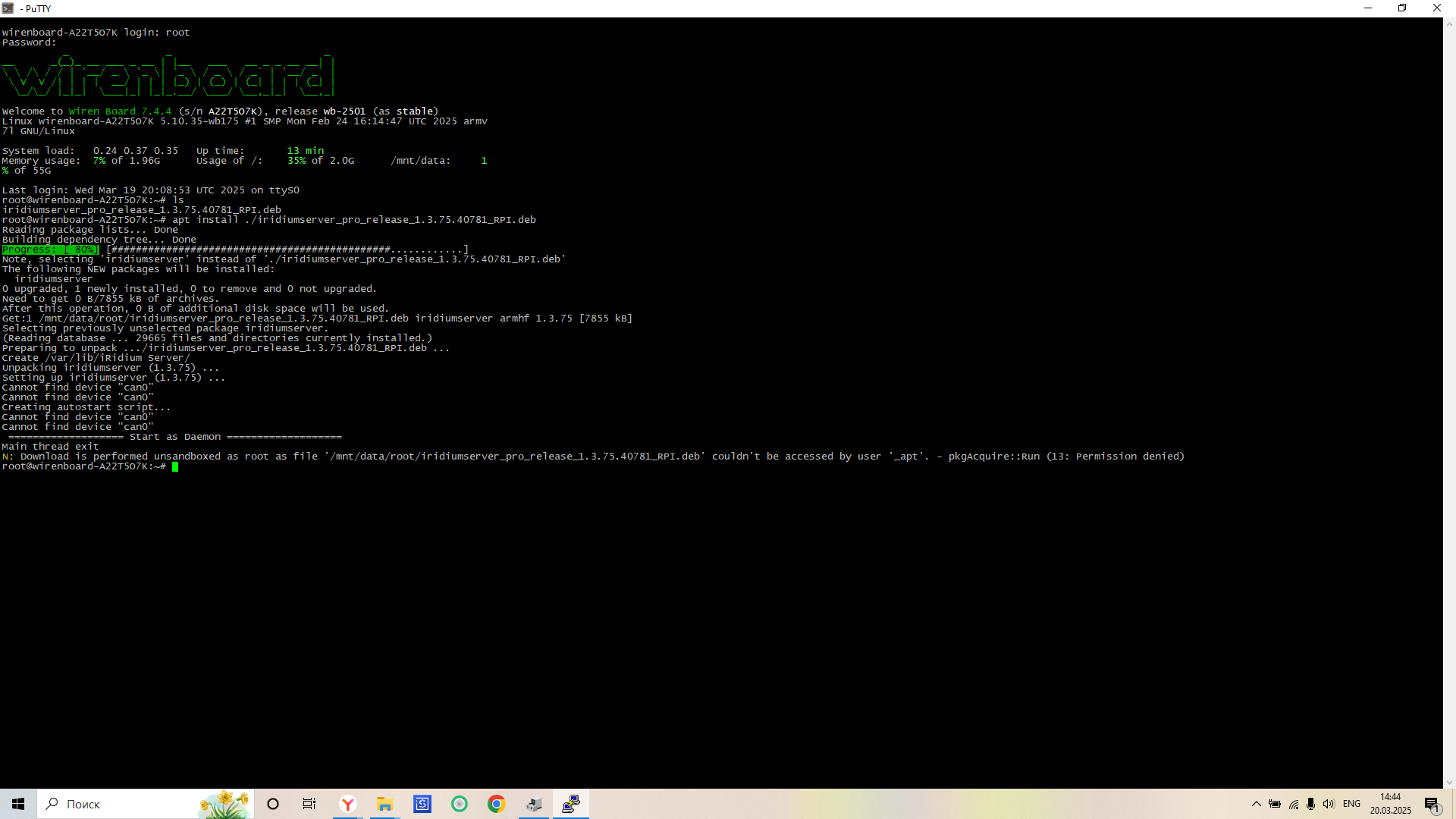

Приведенный скриншот - не дает достаточной информации, к сожалению.

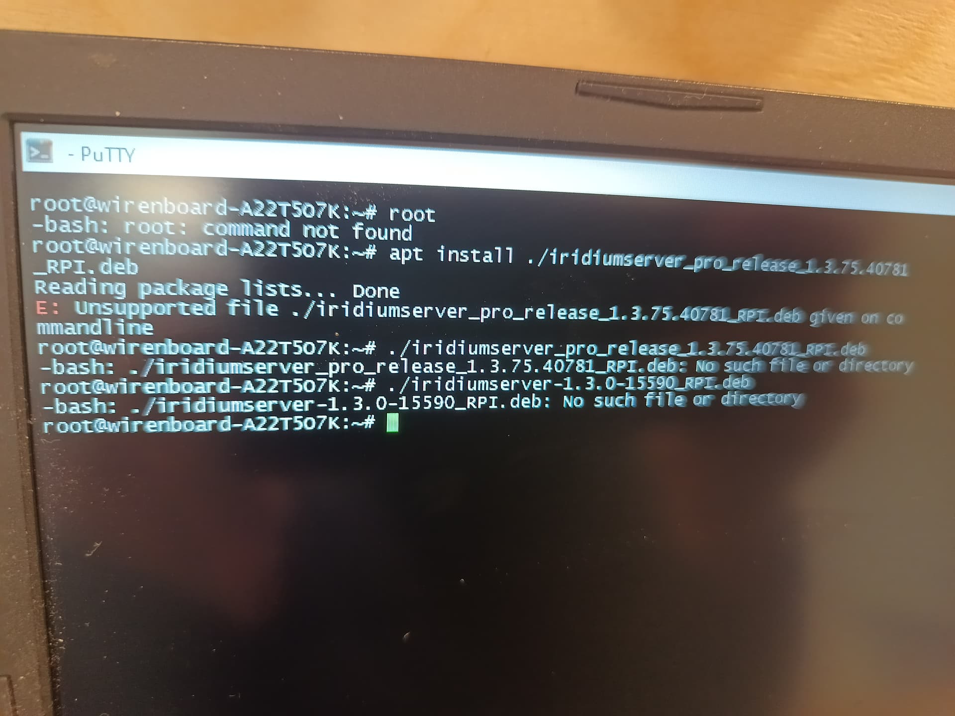

Суть в том, что по инструкции пытаюсь загрузить установку сервера, а он вроде как не видит скачанный файл с сайта irdi.

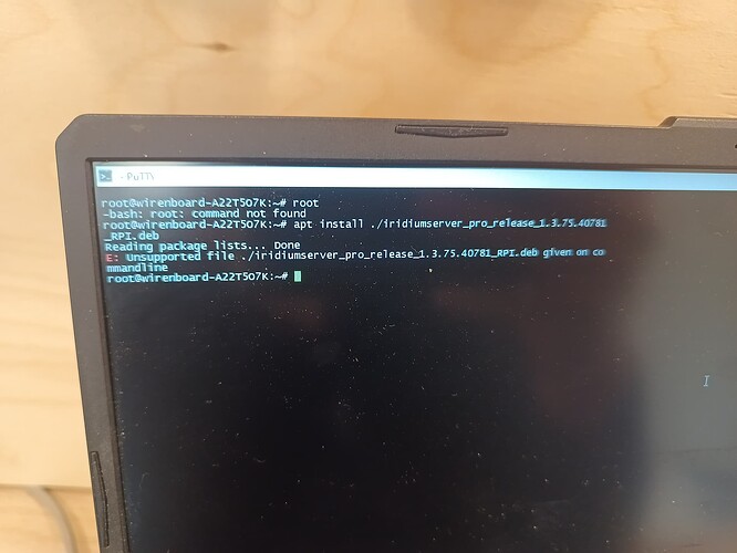

При уставновке с помощью apt пакета из локальго файла - не забывайте пожалуйста -f

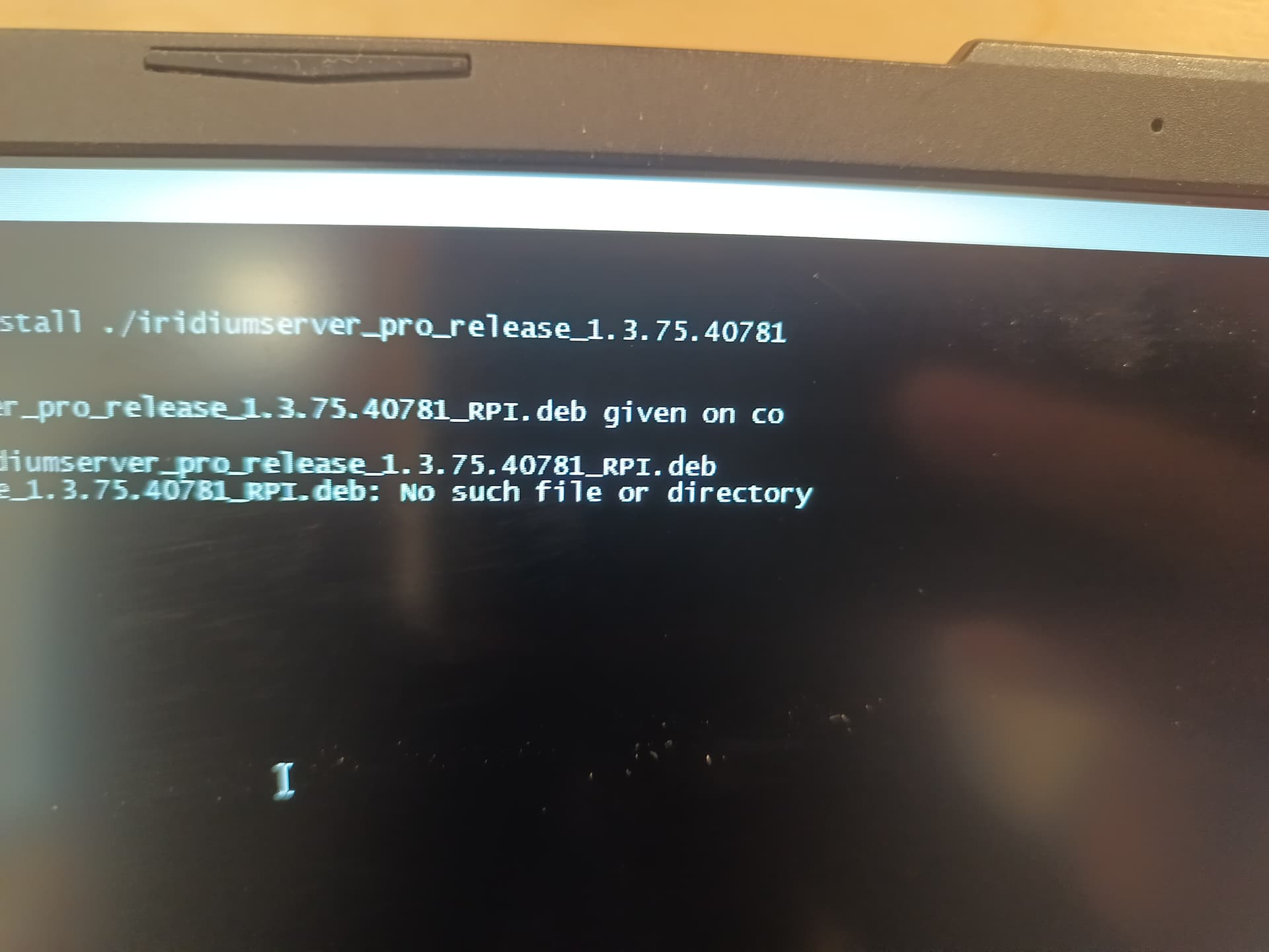

Судя по ошибке No such file or directory, система не находит файл iridiumserver_1.3.0-15590_RPI.deb в текущем каталоге.
Рекомендую:
- Убедиться, что файл действительно существует в каталоге, где выполняется команда:
ls -l
- Проверить, не поврежден ли файл. Если он был загружен с ошибками, он может отсутствовать или быть некорректным.
Попробуйте эти шаги и сообщите, если проблема сохраняется.

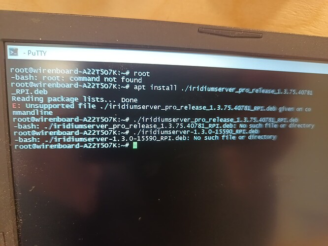

iridiumserver_1.3.0-15590_RPI.deb эта строчка из инструкции к установке сервера на wb7 эту строчку только для пробы ввёл, этого файла нет на компе, а нужный файл лежит в загрузках пробовал его установить но выдаёт такой же результат. возможно я его не переместил в нужный каталог, чтобы установилось. Подскажите из какого каталога идёт установка?
Прошу уточнить, как производили скачивание файла? Скачивали на ПК или сразу на контроллер?
Скачал на ПК с сайта iridi, лежит в папке загрузки.
Вам необходимо перенести файл на контроллер.
Для этого воспользуйтесь инструкцией из данной статьи.
После копирования файла проверьте его наличие на контроллере с помощью команды:
ls
Затем выполните команду установки в той же директории, где находится файл.
