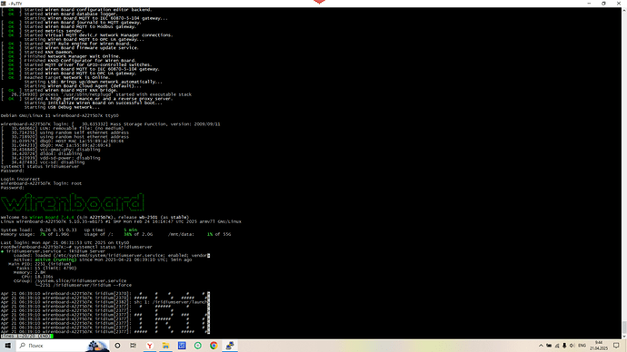

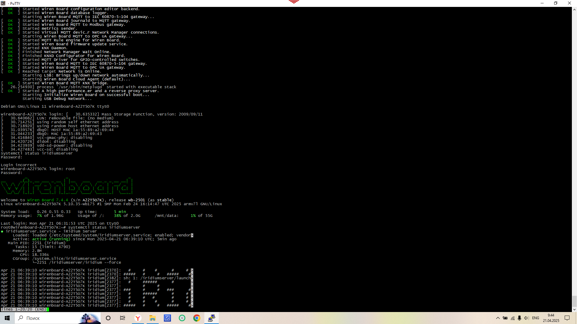

Доброе утро! Наконец то добрался до прибора)) Судя по приветственной надписи iridi и зеленой надписи active (running) можно судить, что всё установилось и можно запустить объект на Вашем сервере.

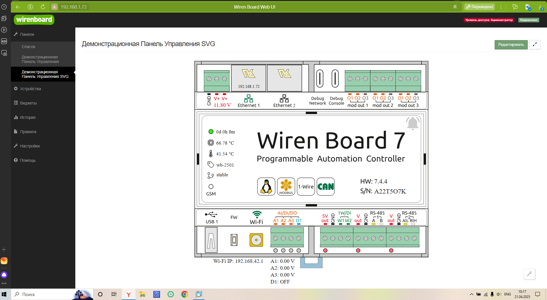

После установки iridi, порт Debug Network пару раз перезагружается и потом на третий раз работает исправно без перезагрузки далее проверил подключение по проводу к сети и подключился как видно на фото.
В целом вроде все подключения работают, завтра буду на объекте проверю работу приборов. Благодарю за помощь! Хорошего Вам дня!
