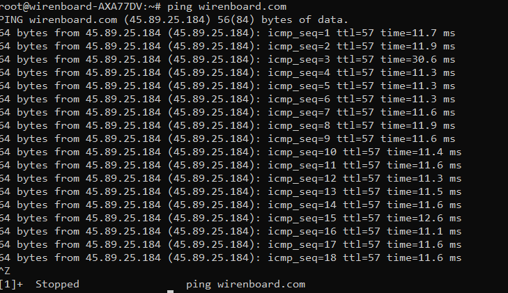

Я вижу, что, судя по сообщению, доступ к интернету есть, именно 404 Not Found сообщение приходит к контроллеру от сервера.
Какой ответ на ping wirenboard.com?
Да, вижу, что интернет есть, а проблемы связаны с обновлением.
Предполагаю, что у вас аналогичный случай.

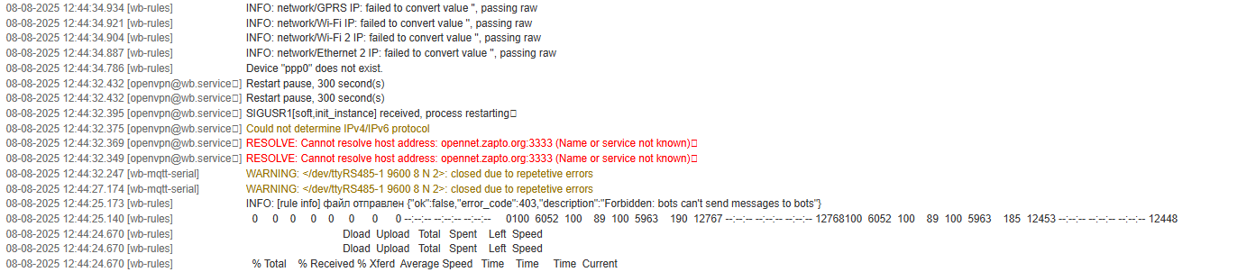

Благодарю помогло! Только ошибка другая не ушла, я думал проблема в этом. В общем имеется телеграмм бот, куда wb слал данные. Сейчас он это перестал делать и вот что в журнале
Отлично!
А что это за сервис, через который контроллер слал данные? Кажется, это с ним проблема, не с вашей сетью, ни с контроллером: имя “opennet.zapto.org” больше не резолвится. Это какой-то VPN-сервер?
Тут, наверное, я вряд ли чем-то смогу помочь уже.
Можно как-то подчистить контроллер, чтобы не было старых привязок к VPN, как сейчас?
Думаю, вы можете остановить и отключить сервис openvpn, если он больше ни для чего не используется, кроме сломанного соединения.
