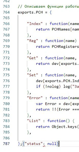

скачал файл через раздел ssh и файлы Облака, изменил файл, залил, не работает.

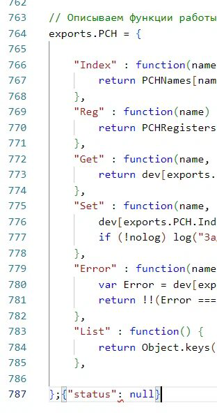

Изучил скачанный файл: внутри файла добавлен кусок странной записи, которой там не было. status… См скриншот.
Я проверил с другими файлами wb-rules - та же история, что для папки с правилами, что модулями. При чем сами правила работают, через админку сохраняются и тоже работают. Получает хвост прибавляется при скачивании. Броузер Opera последних версий под Windows 10.
Раньше такого точно не было, скачивал постоянно.
Проверил на другом ПК, Firefox, Windows 11 - тоже самое, в конце этот status null прибавляется. Что-то там облако чудит видать.
