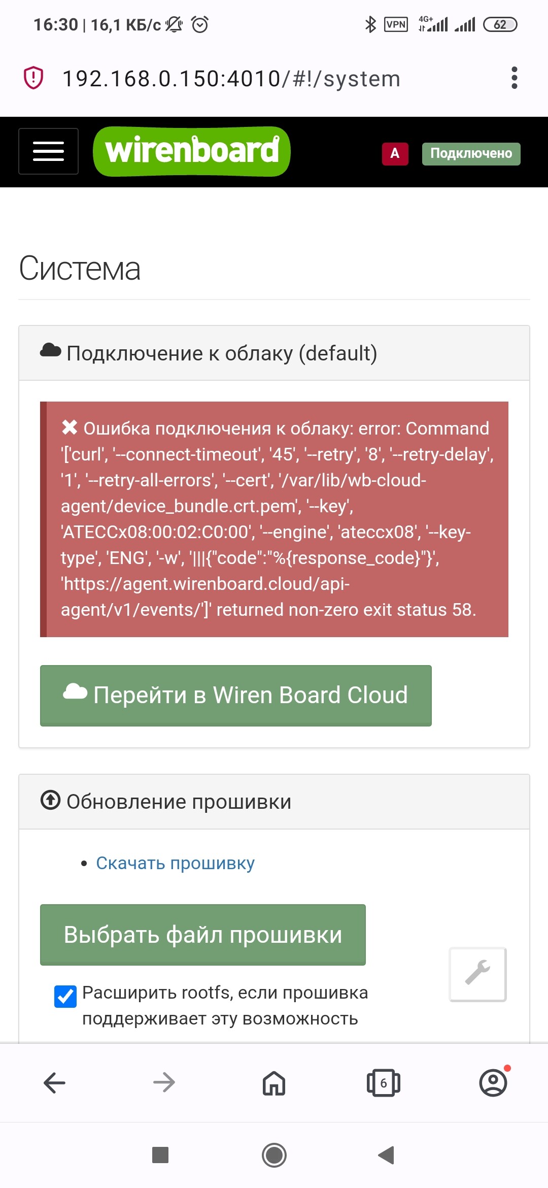

На контроллере WB 8.4, stable 2407, периодически пропадает связь через облако. При чем связь с контроллером сохраняется через сеть VPN, то есть интернет на контроллере точно есть и он доступен извне по VPN.
diag_output_AM75Z4F3_2024-10-07-16.29.49.zip (422,3 КБ)
Работает контроллер в сеть через роутер с модемом провайдера, VPN так же на роутере развернута, белого IP нет, прямого доступа к контроллеру из интернета нет.
Указанные отвалы случаются относительно часто, иногда по 5 минут, иногда полчаса, иногда больше. Я пока не смог понять проблема в облаке или интернете или его скорости.
