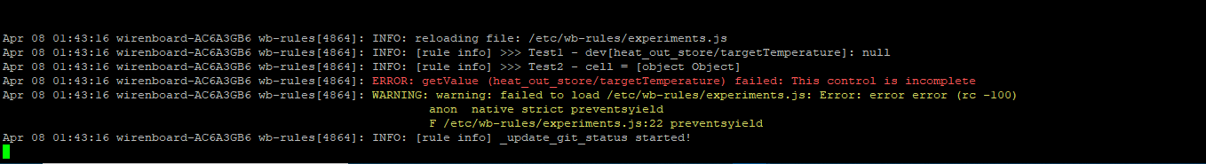

Логи выдают такую ошибку:
Apr 08 01:43:16 wirenboard-AC6A3GB6 wb-rules[4864]: INFO: reloading file: /etc/wb-rules/experiments.js
Apr 08 01:43:16 wirenboard-AC6A3GB6 wb-rules[4864]: INFO: [rule info] >>> Test1 - dev[heat_out_store/targetTemperature]: null
Apr 08 01:43:16 wirenboard-AC6A3GB6 wb-rules[4864]: INFO: [rule info] >>> Test2 - cell = [object Object]
Apr 08 01:43:16 wirenboard-AC6A3GB6 wb-rules[4864]: ERROR: getValue (heat_out_store/targetTemperature) failed: This control is incomplete
Apr 08 01:43:16 wirenboard-AC6A3GB6 wb-rules[4864]: WARNING: warning: failed to load /etc/wb-rules/experiments.js: Error: error error (rc -100)

Пробовал перегружать правила, перегружать serial-mqtt, даже контроллер перегрузил, это не помогло. Где-то закешировалось сломанное состояние устройства, во флеш памяти (раз перезагрузка контроллера не помогла).
Где еще может хранится состояния виртуальных устройств?
Нашел файл wbrules-vdev.db, но формат у него мне не известный (sqlite не открыл).

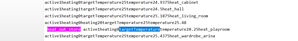

Попробовал остановить сервис, переименовать файл и запустить заново и ошибка действительно ушла! Значит действительно закешировалось что-то.
Проблема, что все параметры ранее созданных виртуальных устройств тоже сбросились.
Можно ли как-то ручками залезть в этот файл и подправить/подчистить данные? Или там какой-то не стандартный формат данных?

Скормил файл онлайн просмотрщику IBM файлов, да, похоже, что запись именно этого топика отличается
Там нет значения
Но воспроизвести пока, к сожалению, не выходит. Ладно, может быть разработчики смогут понять.

Если использовать поврежденный - воспроизводится. Но как добиться такого ж состояния файла - пока не придумал.
