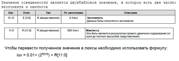

Есть wiren board 8, к которому подключен датчик через rs485/modbus. Значения считываются и видны. Но для получения правильного значения нужно применять формулу, см. картинку.
По сути, надо преобразовать полученное значения и записать в топик MQTT новое вычисленное значение.
Как принято решать подобные задачи в wiren board? Есть тут возможность вычисления формул сложнее, чем коэффициент/смещение? Какой инструментарий для этого есть?
Как пример данных, 18089 272.80 46A9 ->4 1705 → 0.01 * (2**4) * 1705==272.80
