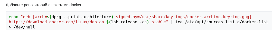

случайно удалил файл docker из папки sources.list.d подскажите как востоновить?
так вот же:
https://wirenboard.com/wiki/Docker#Подготовка_к_установке

если среди них не будетIndex of linux/debian/” - то стаить неоткуда, восстановите по инструкции
