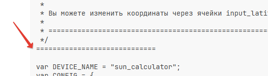

В 97 строке нужно комментарий добавить

Обновленная и оптимизированная версия ниже.
Проверил, обновляет раз в минуту.
