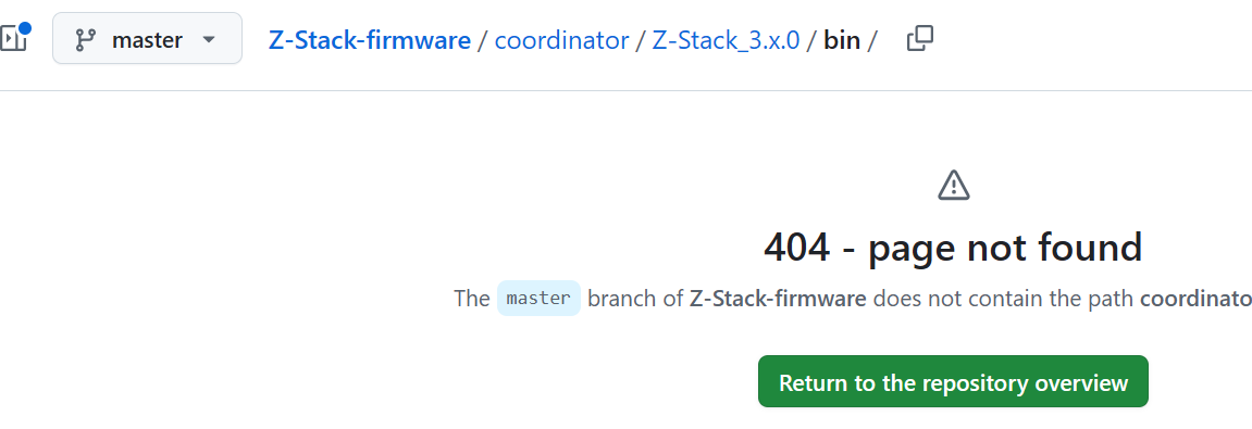

хм… появилась проблема. Похоже Z-Stack перешёл на 4-ю версию:
3 дня назад Koenkk удалил каталог bin. Предлагают компилировать самим.
Переехало сюда, по-моему: https://github.com/Koenkk/Z-Stack-firmware/releases/download/Z-Stack_3.x.0_coordinator_20250321/CC1352P2_CC2652P_launchpad_coordinator_20250321.zip
