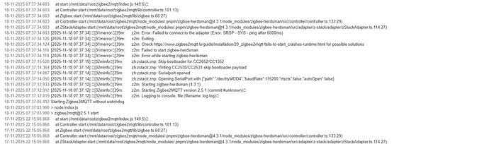

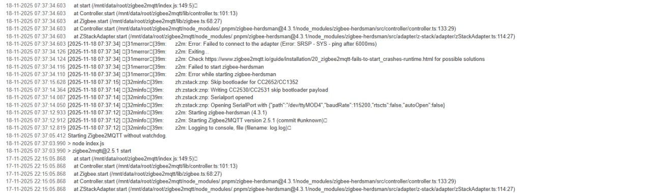

Коллеги, добрый день! Перестали работать устройства zigbee. После долгих попыток восстановить( переустанавливал zigbee2mqtt, пытался добавлять устройства по одному и т.д.) в конце концов получил ошибку, что zigbee2mqtt не может связаться с адаптером WBE2R-R-ZIGBEE v.1 + антенна. Правильно ли я понимаю, что просто сдох модуль и надо его заменить?или есть еще какие то программные способы его восстановить? Хотел перепрошить модуль попробовать, но он не отвечает на синх сигнал

При выполении fuser -v /dev/ttyMOD4 ничего в ответ не говорит( похоже, это и означает, что процесс или юзер не найден). При выполнеии срипта получаю No response received. The module might not be working.

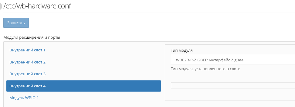

Посмотрю - настроен ли модуль в
Ну и - реально ли он стоит в этом слоте.
Так, модуль действительно стоит в 4 порту, визуально проверил.
