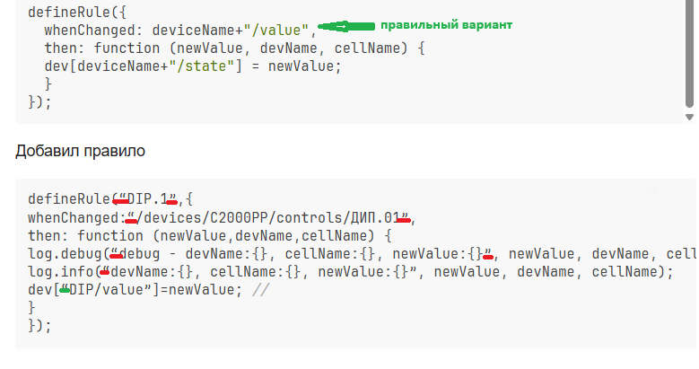

defineRule({
  whenChanged: deviceName+"/value",
  dev[deviceName+"/state"] = newValue;
Добавил правило
defineRule(“DIP.1”,{
whenChanged:“/devices/C2000PP/controls/ДИП.01”,
then: function (newValue,devName,cellName) {
log.debug(“debug - devName:{}, cellName:{}, newValue:{}”, newValue, devName, cellName);
log.info(“devName:{}, cellName:{}, newValue:{}”, newValue, devName, cellName);
dev[“DIP/value”]=newValue; //
В логах пишет
2026-03-26 14:27:53 debug - devName:24, cellName:C2000PP, newValue:ДИП.01
2026-03-26 14:27:53 devName:24, cellName:C2000PP, newValue:ДИП.01
в общем не работает, где я ошибся?
Для начала проверьте кавычки.
Почему то при вставке текста, такие кавычки " заменяются на такие “.
Проверил, везде стоят нормальные.
У вас в лог аргументы похоже выводятся в другом порядке, поэтому кажется, что значения перепутаны.
В документации whenChanged это именно так: сначала новое значение, потом имя устройства, потом имя канала. Также в whenChanged нужно указывать device/control, а не полный MQTT-путь /devices/.../controls/....
Для whenChanged нужно использовать C2000PP/ДИП.01, а не /devices/C2000PP/controls/ДИП.01.
Объект dev и триггеры в правилах работают с форматом device/control.
Попробуйте этот вариан:

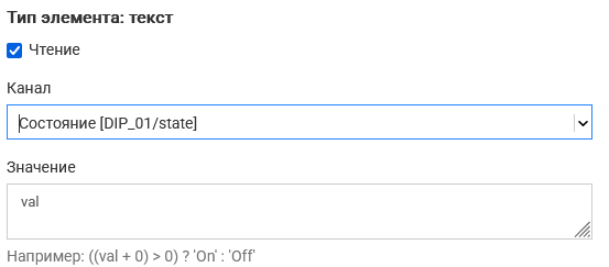

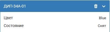

но при попытке привязать состояние к элементу text выводится значение
выглядит так
первое значение state
второе значение color
а если так?
var deviceName = "DIP";
defineVirtualDevice(deviceName, {
  title: { en: "DIP", ru: "ДИП-34А" },
  cells: {
    value: {
      title: { en: "Value", ru: "Значение" },
      type: "number",
      value: 0,
      readonly: true
    state: {
      title: { en: "State", ru: "Состояние" },
      type: "value",
      value: 0,
      readonly: true
    state_text: {
      title: { en: "State text", ru: "Текст состояния" },
      type: "text",
      value: "",
      readonly: true
function getDipStateText(code) {
  switch (Number(code)) {
    case 24:  return "Взят";
    case 37:  return "Пожар";
    case 40:  return "Пожар 2";
    case 41:  return "Неисправность";
    case 43:  return "Предупреждение";
    case 44:  return "Внимание";
    case 109: return "Снят";
    case 110: return "Сброс тревоги";
    case 186: return "Замена батареи";
    case 187: return "Нет связи";
    case 202: return "Неисправность батареи";
    case 204: return "Требуется обслуживание";
    case 211: return "Батарея разряжена";
    case 212: return "Резервная батарея разряжена";
    case 241: return "Раздел взят";
    case 242: return "Раздел снят";
    default:  return "Неизвестно (" + code + ")";
defineRule("DIP_1", {
  whenChanged: "C2000PP/ДИП.01",
    log.info("devName:{}, cellName:{}, newValue:{}", devName, cellName, newValue);
    dev["DIP/value"] = Number(newValue);
    dev["DIP/state"] = Number(newValue);
    dev["DIP/state_text"] = getDipStateText(newValue);
Да.
Так работает.
