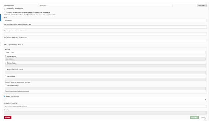

Добрый день, задал следующие настройки подключения с помощью GSM (оператор Мегафон, статика получена).
Но успешного подключения добиться не удалось… В чем может быть проблема?
Отключите в настройках для IPv4 “статический адрес”.
Оператор сам (у вас задан APN fixed.msk - этого достаточно. Выделенный вам IP привязан к вашей SIM карте) настроит ваше соединение (включая белый IP).
Либо вам корректно вручную нужно задать все настройки сетевого подключения, включая маску сети (она не 255.255.255.0), шлюз, трансляцию DNS запросов и пр. Но даже в этом случае может на заработать соединение, если оператор контролирует способ назначения вам IP.
Спасибо, попробую и сообщу о результате!
Добрый день, всё получилось (Ваши советы помогли). Также возникла дополнительная проблема в операторе Мегафон.
