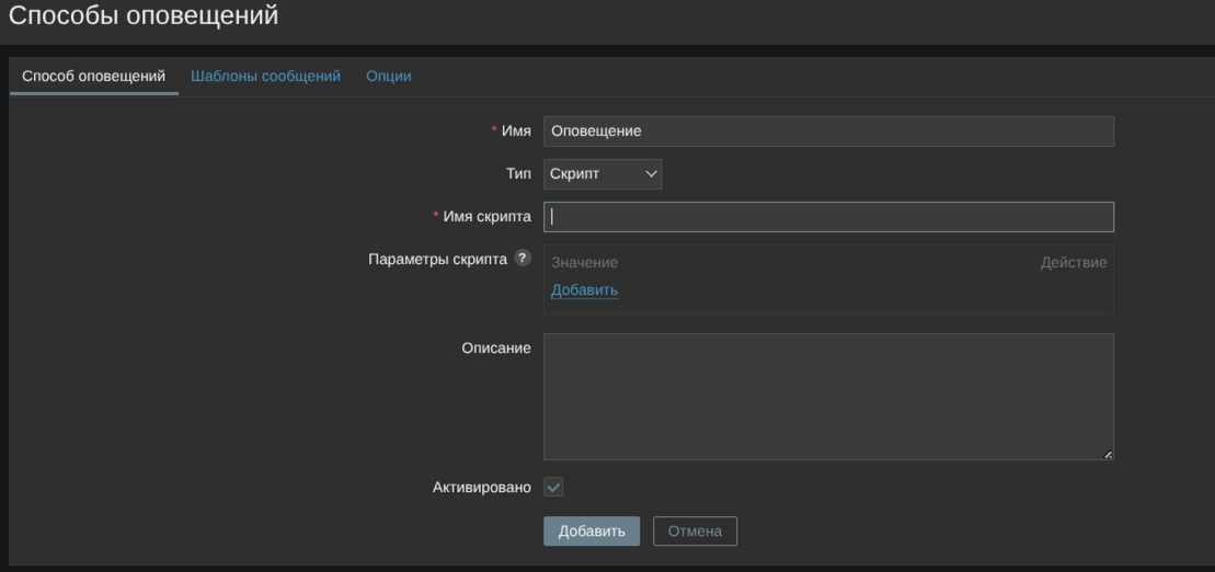

Я делал по триггерам оповещение
То есть вызывал скрипт, который просто публиковал в брокер само сообщение.
Ну и уже анализировал его, сообщение, снаружи, в контроллере.
У вас более элегантный способ, респект.

Ну да, я пошел по самому прямому пути. Триггер? Так, а что он может вызвать? Скрпит? Ну хорошо - пишу скрипт.
