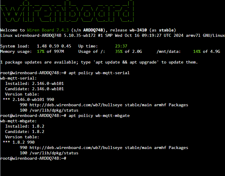

А как сконфигурирован топик в wb-mqtt-mbgate.conf?
Какая версия wb-mqtt-mbgate стоит? Предполагаю что пакеты обновлены до актуальных, но проверьте.
При записи какого значения в него возникает подобное? То есть, иными словами - хочу воспроизвести. Как настроить для того чтобы получить то же самое?
