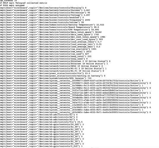

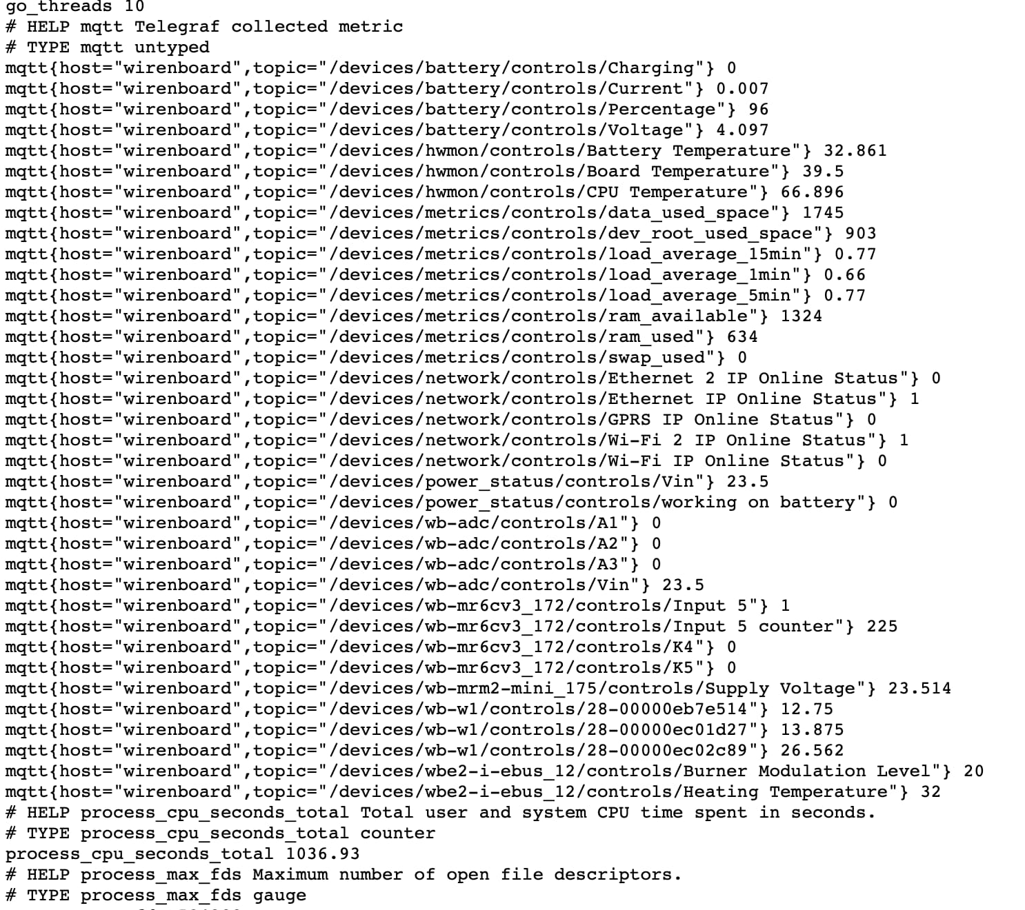

  1. Настраиваю сбор метрик с mqtt, метрики в целом какие то есть но не всех, всегда около 30.
    только первый раз после перезапускa Telegraf я вижу метрики все метрики по адресу IP:PORT/metrics

список всех метрик я вижу здесь http://192.168.10.10/#!/MQTTChannels и их я хочу видеть в Telegraf выводе вот тут http://192.168.10.10:9191/metrics

тогда будет http://192.168.10.10:9191/metrics здесь только 30 метрик mqtt

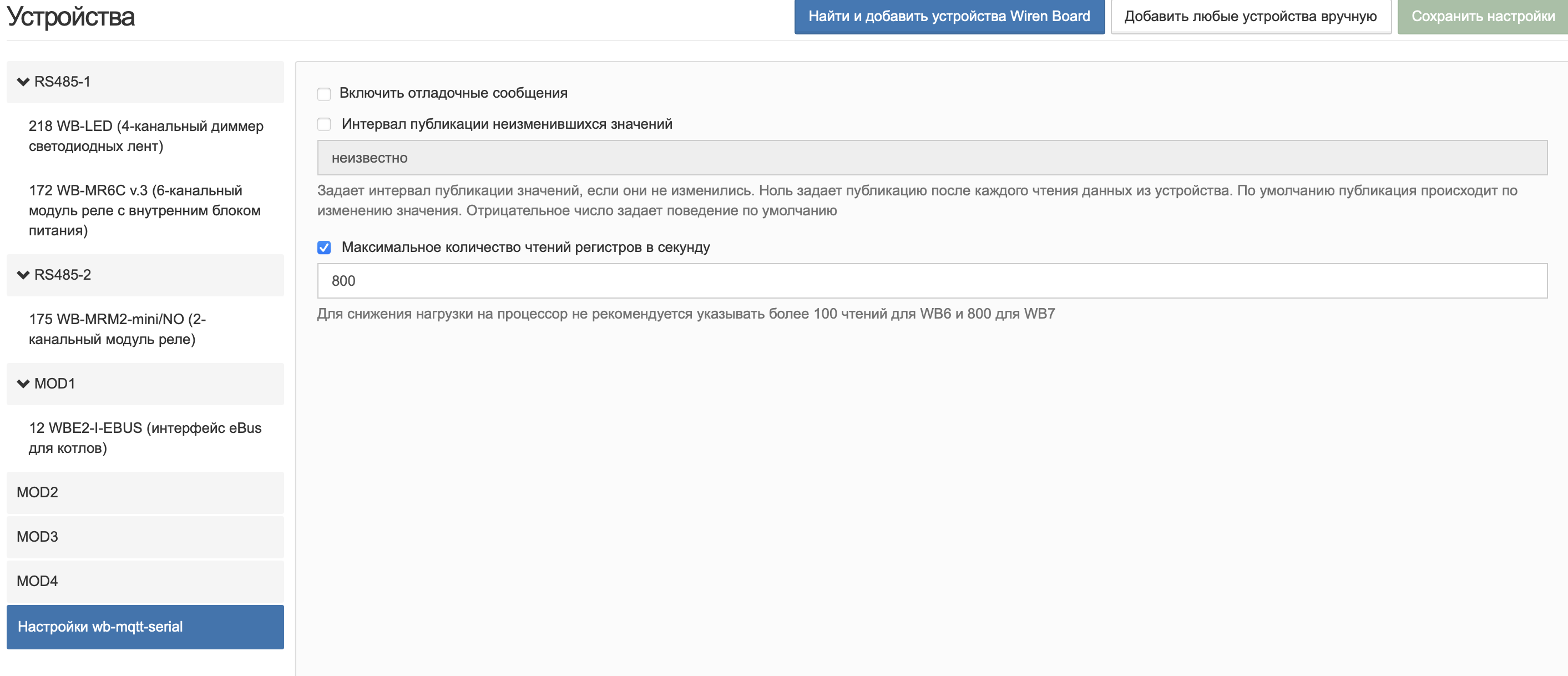

нашел эту настройку. Не сразу додумался посмотреть в веб.
Но вот после указания максимального числа метрик все сразу стали отдаваться.

Хотя нет, такое же поведение (как при перезапуске службы telegraf)
при установке значения в 800, метрики все появились, но при следующем опросе их снова стало 30

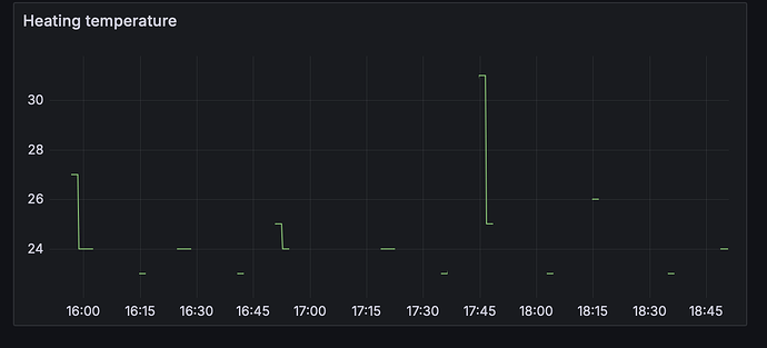

вот данные из топиков /devices/wbe2-i-ebus_12/controls/Heating Temperature
и /devices/wbe2-i-ebus_12/controls/Heating Setpoint
и их нет ингода на графике, то есть Telegraf может получить эту метрику а может и не получить.

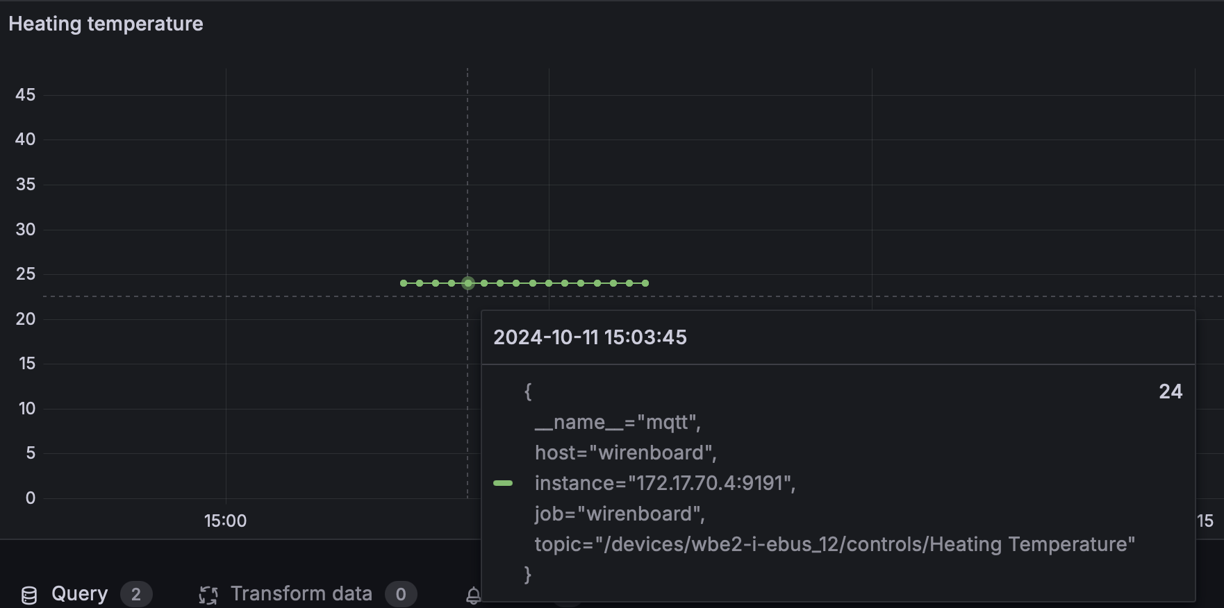

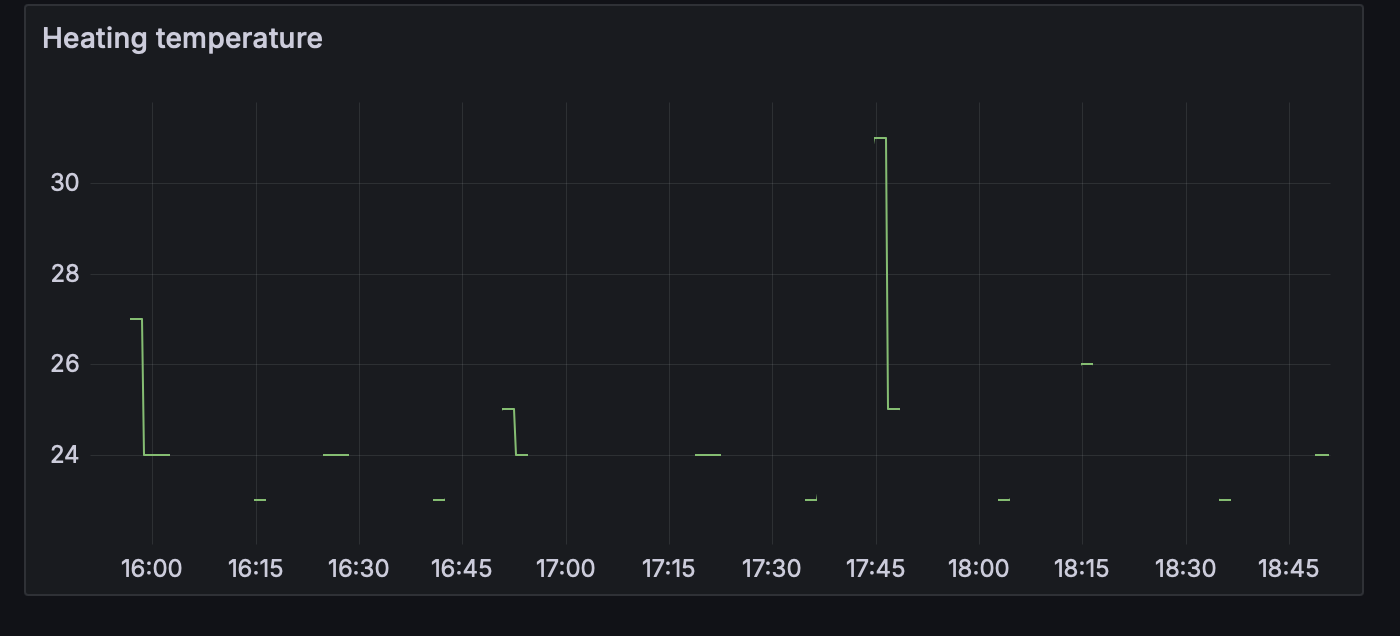

Grafana показывает значение от источника в моем случае victoriaMetrics, если значение есть в этот период времени значит оно покажется, если его нет будут дырки как на картинке.
вот так показывает сейчас
а так после перезапуска Telegraf

но значение есть в течение 10 минут, причем они не меняются, потом их нет.
и всегда у telegraf 30 метрик и все тут, ну не может же ведь так быть что все не меняющиеся метрики все были в количество 30 ни больше не меньше.
