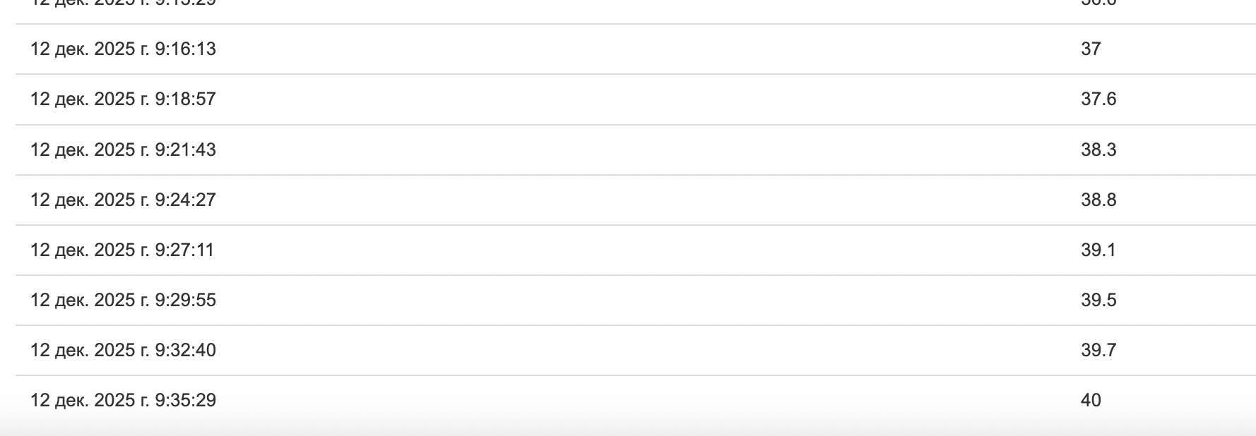

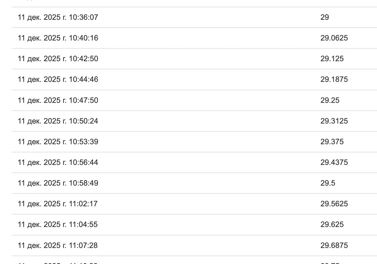

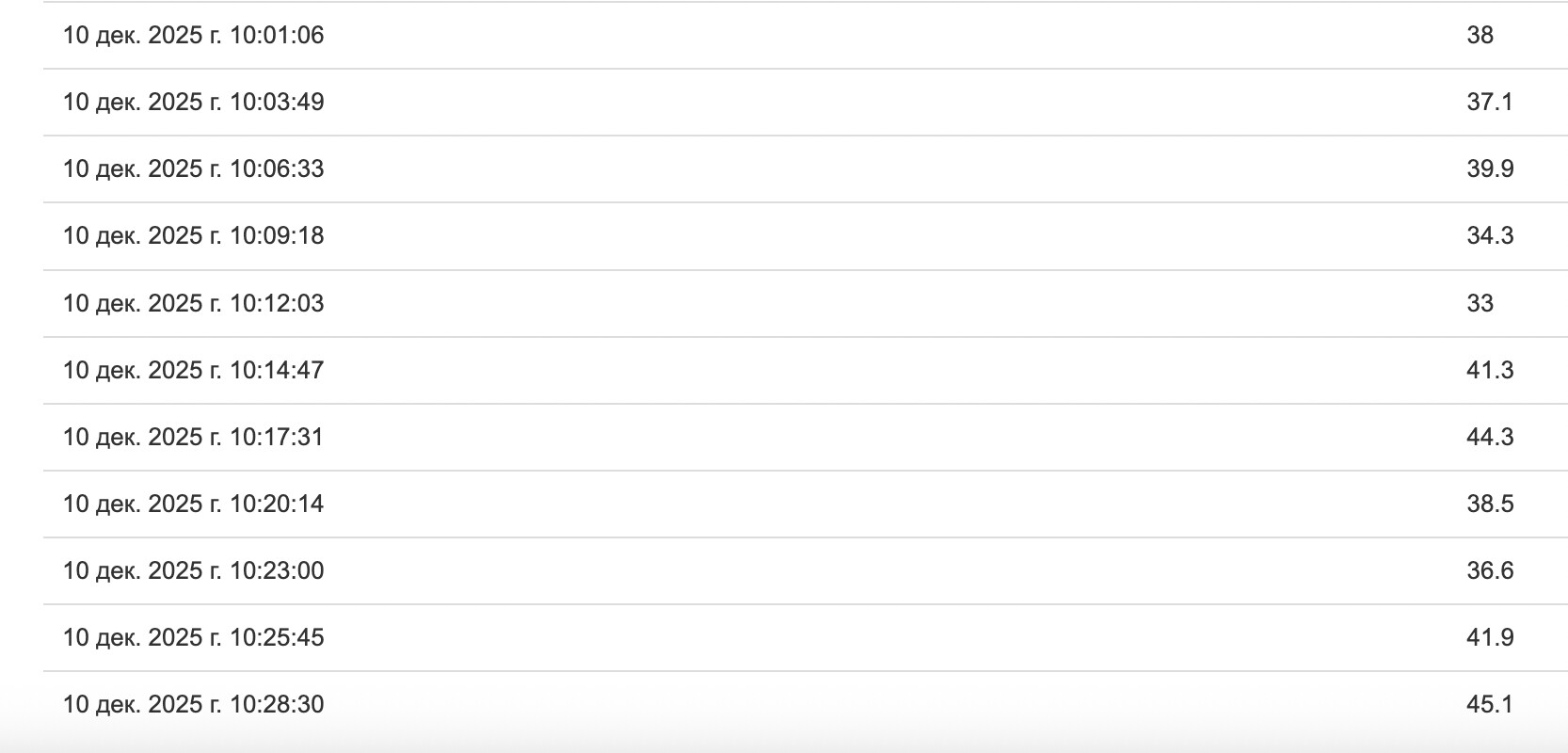

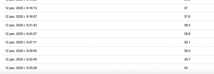

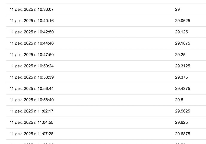

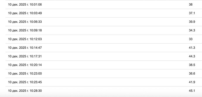

Температурные датчики очень редко опрашиваются

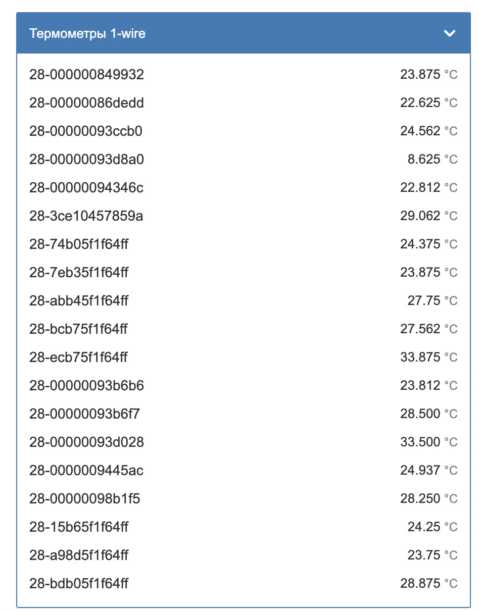

Имеются более 15 шт датчиков подобного типа на 18в20
опрашиваются датчики очень редко, что не позволяет правильно регулировать ПИД регулятором.
как сделать опрос датчиков раз в 10 секунд?
Screenshot_20251211_164219
Не очень понятно - а какая частота ожидалась при проектировании?
0.75 секунд один датчик.
15*0.75 = 12 сек. по факту почти 3 минуты или 180 сек между показаниями

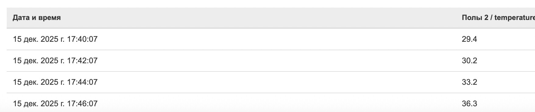

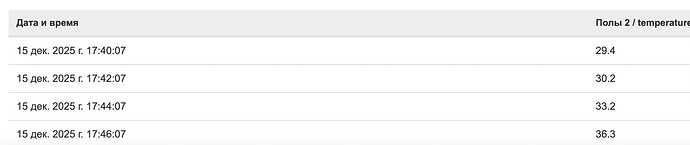

поставил зигби датчик. вот где весело идет опрос раз в 2-5 сек. но логи все равно раз в две минуты строго пишутся. эту проблему как проправить?
Если “логами” называете запись в сервис истории - то минимальный период 1 секунда. Как описано в документации.
Я так понимаю, вы ориентируетесь на значения, которые видите в “История”. А они не имеют отношения к реально получаемым от датчика значениям. Там при выборе периода времени ось Х разбивается примерно на 1000 интервалов, в каждом из которых вычисляется среднее, максимальное и минимальное значение. И в таблице ниже графика вы видите среднее ВЫЧИСЛЕННОЕ значение. Хотите увидеть, как поступают реальные значения - используйте mosquitto_sub или MQTT Explorer.
да ориентировался временные интервалы в истории.
поправил скорость опроса в конфигурации и получил желаемые 5 сек на датчик. и ПИД заработал как надо. вопрос снят
