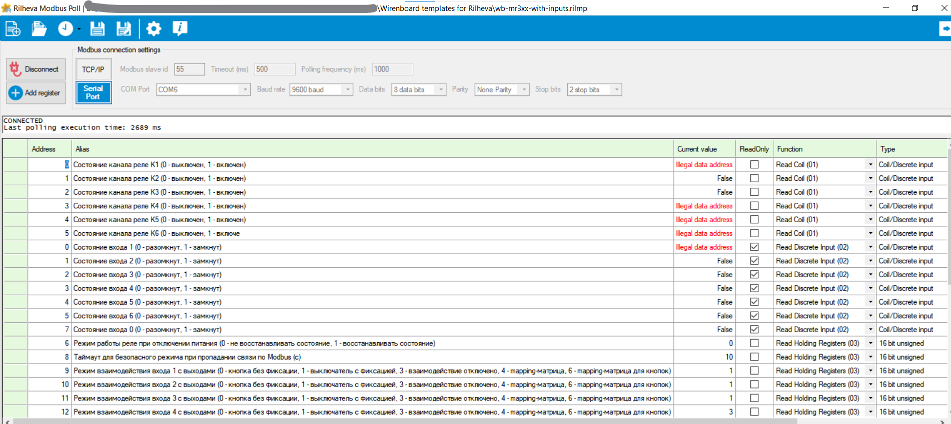

Добрый день. Текущий темплейт из репозитория для WB-MR3xx для Rilheva Modbus Poll не работает с реле WB-MR3LV/S, вероятно потому, что он является полной копией темплейта для WB-MR6xx.
А со страницы, посвященной обоим реле Модули Modbus-реле WB-MR3LV/S и WB-MR6LV/S — Wiren Board есть ссылка на карту регистров для реле с 6 каналами.
Где взять актуальную карту для 3 канального реле или правильный темплейт для RIlheva?
В прикреплении скрин с ошибками из текущего темплейта для 3xканального реле.
И еще, после коннекта через такой темплейт Rilheva зависает, не работает Disconnect, программу можно закрыть только через диспетчер загрузки.
Это и есть актуальная карта регистров. Просто для трехканальных модулей не актуальны регистры каналов, которых нет в данном модуле. Т.е. WB-MR3xx - частный случай WB-MR6xx.

Да, я еще ночью взял темплейт для mr3xx, удалил из него все что касается каналов 4-6 и он заработал.
Но вы бы сами у себя в репозитории поправили бы, у вас для mr3xx лежит ОТДЕЛЬНЫЙ темплейт, который неправильный, не работает.
Спасибо за обратную связь.
Шаблон для WB-MR3xx подправим.
Влили изменённый шаблон в репозиторий.
