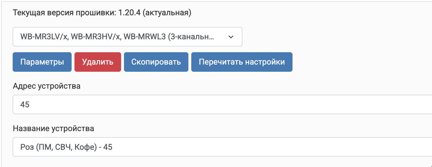

Wb-mr3lv/s

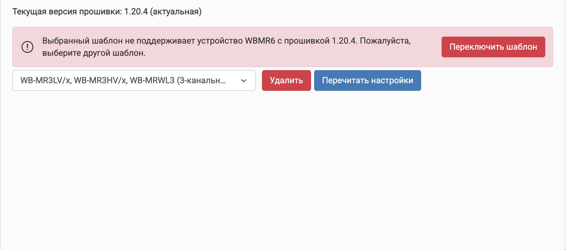

Текущая версия прошивки: 1.20.4 (актуальная)
Выбранный шаблон не поддерживает устройство WBMR6 с прошивкой 1.20.4. Пожалуйста, выберите другой шаблон.
Выбран шаблон: WB-MR3LV/x, WB-MR3HV/x, WB-MRWL3 (3-канальный модуль реле)
wb-mcu-fw-updater update-all
2026-07-10 02:14:57,029 Is actual: 1.20.4 → 1.20.4 (WB-MR3 (50, /dev/ttyRS485-1))
По-моему устройство некорректно сообщает свою сигнатуру как **mr6
Соответсвенно в Web serial-config отсутствуют настройки устройства.

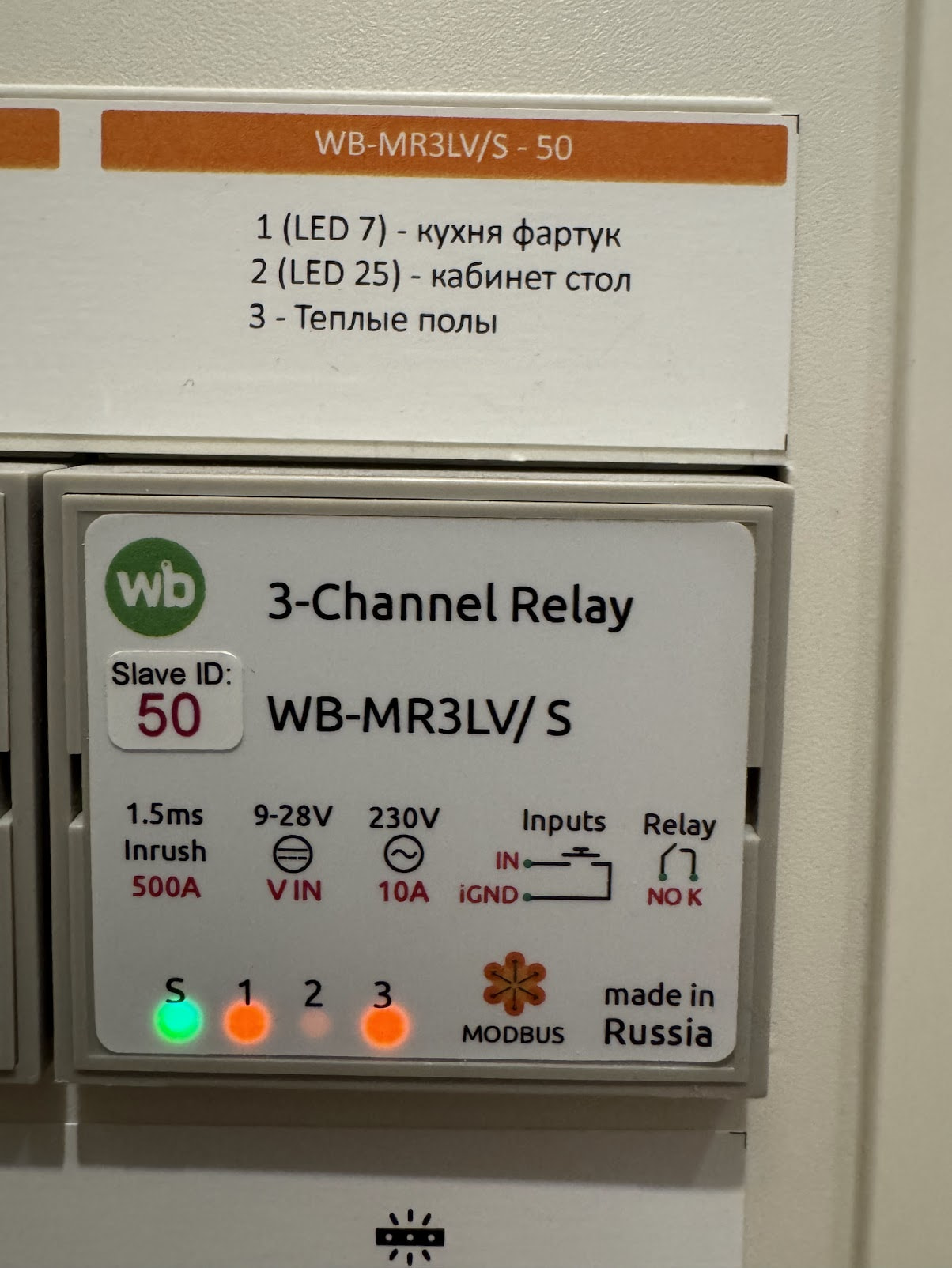

через смену шаблона на WM-MR6 в настройках такой показало SN 4267919633

Прочитайте, пожалуйста, сигнатуру через modbus_client_rpc -mrtu -pnone -s2 -b115200 /dev/ttyRS485-1 -a50 -t0x03 -r290 -c12 и серийный номер нужен с наклейки на модуле, если нет возможности, то modbus_client_rpc -mrtu -pnone -s2 -b115200 /dev/ttyRS485-1 -a50 -t0x04 -r270 -c2

Вопрос был в том что это - некорректная сигнатура для данного устройства (WB-MR3LV/S),
И соотв. из-за этого невозможно абсолютно управлять параметрами устройства используя корректный шаблон под WB-MR3LV/x.

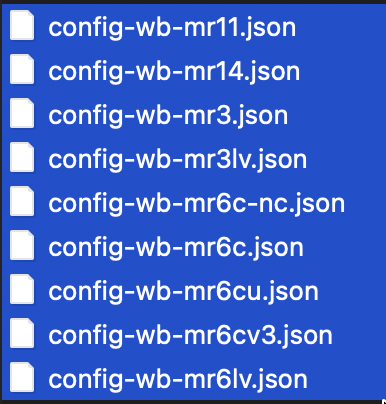

весь wb-mr* список там же:
