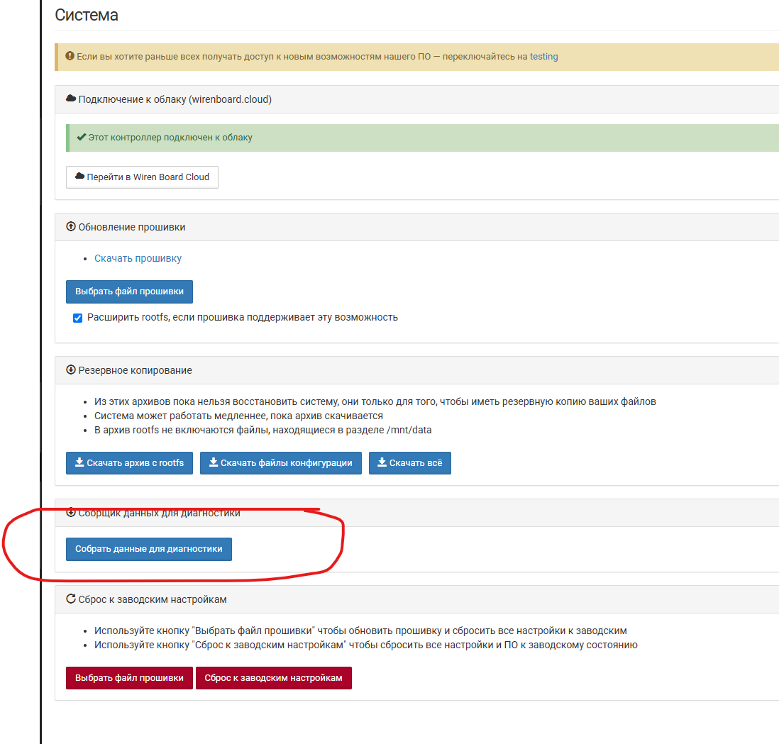

Архив создал. ТОлько не так как написано в документации. зачем в документации это надо делать через SSH, если можно прям через веб интерфейс…

В документации написано про два способа снятия диагностики:
Выгрузить диагностический архив можно двумя способами:
  • Перейдите в веб-интерфейсе на вкладку Настройки → Система и найдите раздел Сбор данных для диагностики. Сформируйте, а затем скачайте архив.
Архив загружайте прямо сюда. Ответьте на это сообщение и перетащите файл в окно редактирования.

Мне кажется, вы не диагностический архив загрузили, а полную копию системы. 200МБ для диагностики - это очень много, там около мегабайта обычно.Вы эту кнопку жмете?

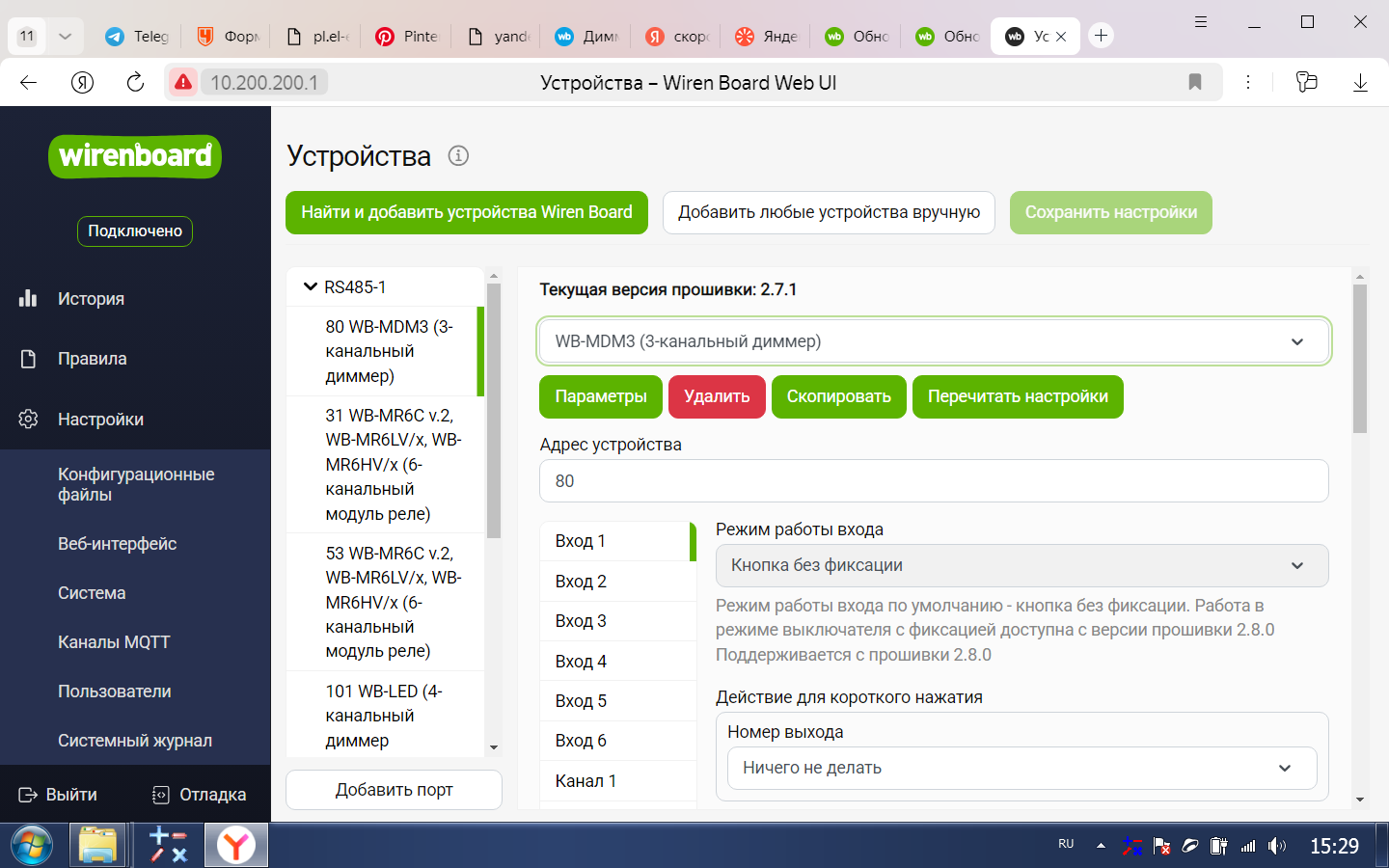

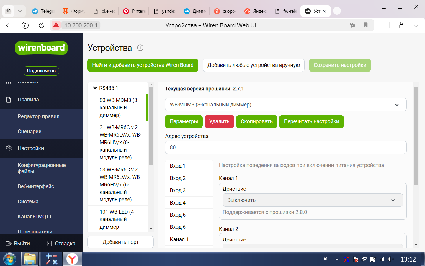

  2. В Настройках/ конфиг файлы/ настройки драйвера сериал устройств у всех устройств есть версии прошивки, но кнопки обновить прошивку нету

Или я не той странице пытаюсь найти кнопку прошивка
По архиву видно, что у контроллера сейчас нет доступа в интернет: Ethernet-порты отключены, а wlan0 работает в режиме собственной точки доступа. Из-за этого wb-mqtt-serial не может скачать список актуальных прошивок с fw-releases.wirenboard.com, поэтому кнопка обновления не появляется ни для одного устройства.

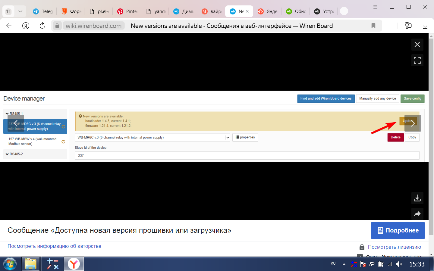

Вот скрин из руководства по обновлению.
На этой ли странице я нахожусь? (зачем то в руководстве англоязычная версия веб интерфейса для русских пользователей)
Проверка обновлений прошивок модуля выполняется примерно раз минут в 15. Можете ускорить процесс, перезапустив сервис: systemctl restart wb-mqtt-serial. Если командная строка вызывает затруднения - просто перезапустите контроллер целиком. И отправьте заново диагностический архив.

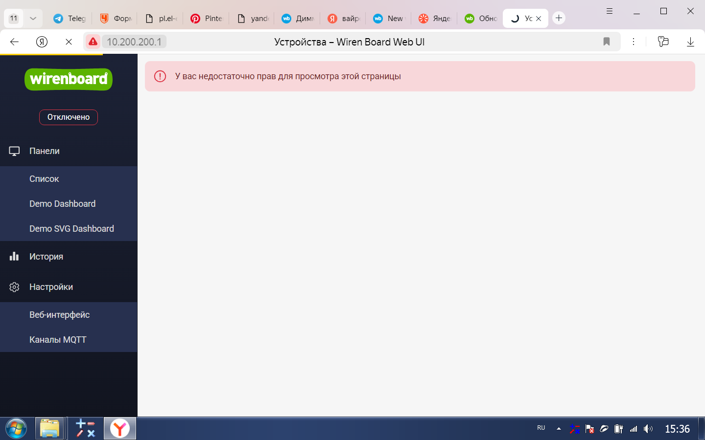

ВОт еще такие новости. Выкинуло из веб интерфейса. Кнопочка обновить страницу ни к чему не приводит. Крутит кружочек и все.
ычысс
Опишите, что вы делали до ухода контроллера в оффлайн?
Подключился к своей вай фай.
Сделал принт скрин и отправил сюда.
Вернуля на страницу интерфейса и все.

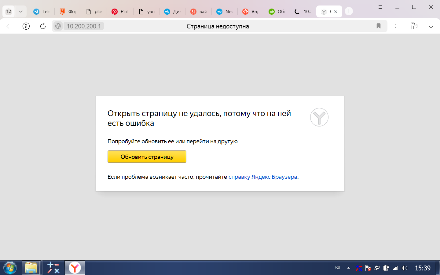

Презагрузил контроллер. Войти не получается никак.
Пишет соединение прервано. Похоже вы подключились к другой сети.
П…ц. ОДни эмоции.
