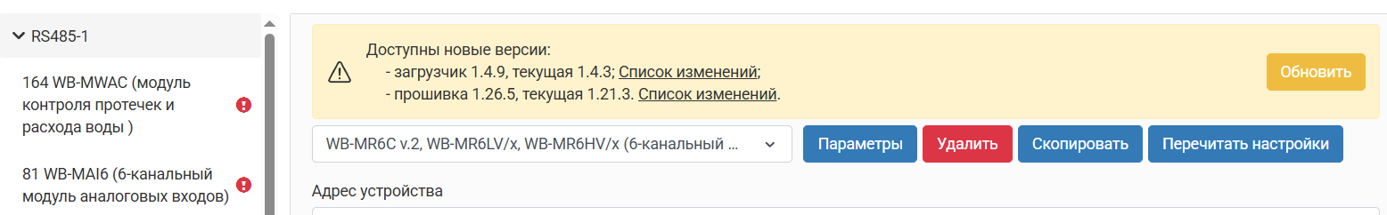

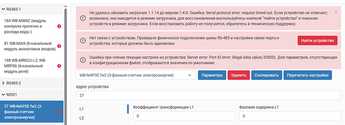

я повторил процедуру с одним устройством на отдельной линии и собрал немного больше информации. вот окно с предложение обновить прошивку:

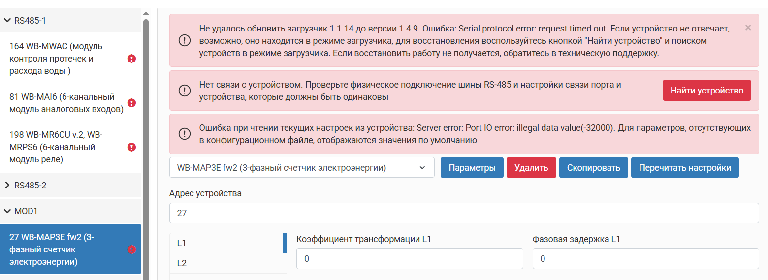

вот ошибка после нажатия кнопки “обновить”:

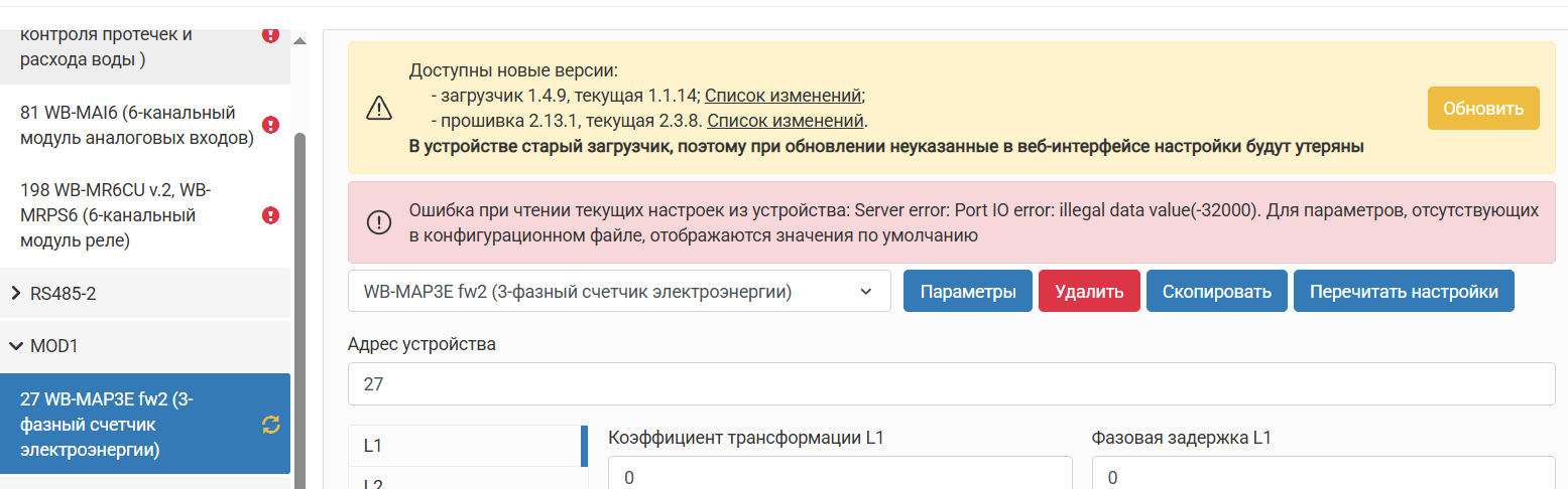

после чего устройство становится с адресом 1 и поиском не ищется (видимо быстрый модбас в старых прошивках отсутствует), но его можно добавить вручную. вот map3E:

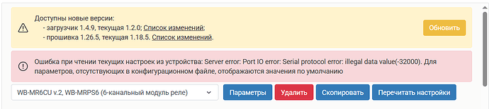

а вот нашлось то пропавшее реле:
то есть прошивка обновляется на какую-то древнюю. в связи с этим корректирую вопрос - как мне сейчас безопасно обновить прошивки устройств с заведомо положительным результатом? эти два могу подключить по одному к отдельной линии и поэкспериментировать, но у меня еще есть с десяток удаленных девайсов, их так просто не получится оставить наедине с контроллером. заранее спасибо.
Уточните, пожалуйста, один момент: версия прошивки после неудачной попытки ниже той, что была в устройстве до нажатия «Обновить», или совпадает с ней? Режим восстановления заливает обратно ту прошивку, которая в устройстве уже была, поэтому важно понимать, идёт ли речь о реальном понижении версии или о возврате к прежней.
На одном из двух устройств, которые у вас на отдельной линии, выполните обновление из консоли и приложите вывод целиком:
wb-mcu-fw-updater update-fw /dev/ttyRS485-1 -a<адрес> --debug
И заодно версии загрузчика, прошивки и сигнатуру — по ним видно, какой путь обновления выбирает утилита (порт держит драйвер, поэтому его надо остановить):
systemctl stop wb-mqtt-serial
wb-mcu-fw-flasher -d /dev/ttyRS485-1 -b115200 -pN -s2 -a<адрес> --get-device-info
Рекомендую обновлять на актуальной версии загрузчика: Обновление загрузчика.

по вашим инструкциям получилось обновить оба устройства, у которых произошел downgrade (подтверждаю, кнопка “обновить” в веб-интерфейсе повела себя явно нештатно и поставила более старые версии лоадера и прошивки со сбросом адреса на единицу) на последние версии:

Предварительно похоже, что причина связана со старым загрузчиком: 1.2.0 ниже версии 1.3.0, с которой появился вход в режим загрузчика с сохранением текущих параметров связи. Но это только версия, её надо проверять — понижать версию загрузчика веб-интерфейс не должен ни при каких условиях.
Пробовал воспроизводить вашу ситуацию на актуальном релизе – так и не получилось добиться аналогичных результатов. Все устройства обновились успешно на актуальную прошивку.
Может быть есть какой то еще фактор? Пропадала связь или питание в момент прошивки? Можете описать подробные шаги для воспроизведения?
питание пропадать не могло, 12в идет от 190Ач аккумулятора. шаги - исключительно нажатие кнопок в веб-морде. вероятно, дело в обновлении - была версия 2407 (не помню точно, но примерно 2 года разницы), был вызван apt-get upgrade, successfully, ребут, zigbee2mqtt сам не запустился, пришлось конфиги переносить из бэкапа, после пытался обновить прошивки. что еще можно считать дополнительными факторами, не знаю.
Практический вывод прежний: обновляйте оставшиеся устройства из консоли, командой wb-mcu-fw-updater update-fw. После обновления загрузчик станет свежее 1.3.0 и этот сценарий больше не повторится.
