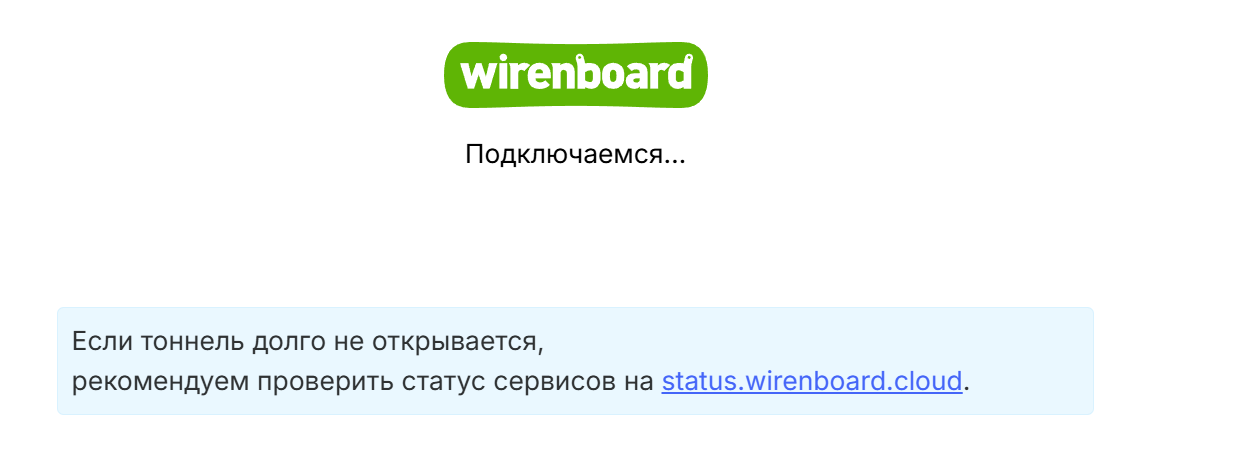

На облако пока зайти не удается, возможно проблема со связью. Попробую еще позднее.

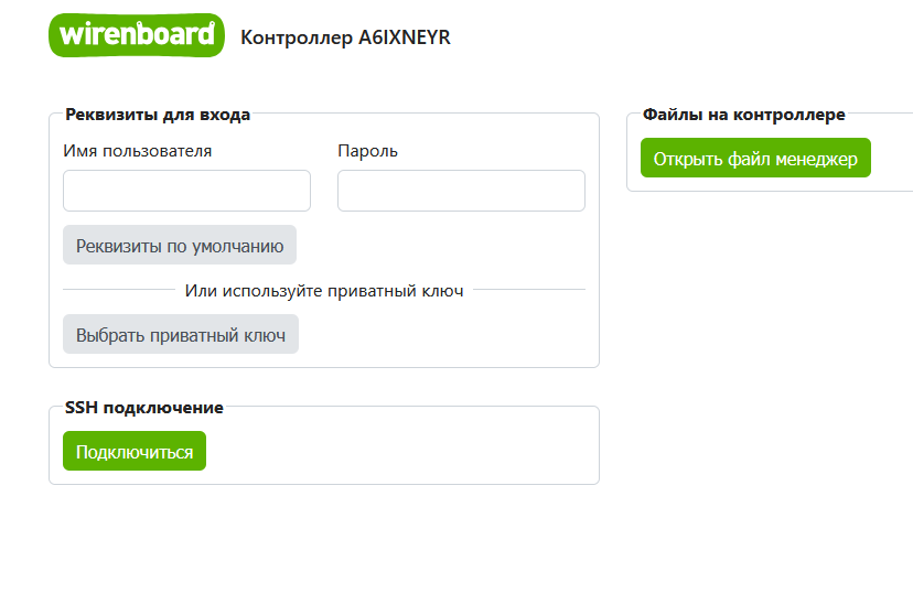

Контроллер онлайн, но не запускает на ssh:
А у вас получается зайти на контроллер? Интернет в том месте стабильный?
У меня есть внутренний доступ к контроллеру, могу и вам в личке скинуть прямой вход на SSH открою, для вас специально. То что вы не можете зайти в контроллер, это скорее всего не обновленное ПО в контроллере, все обновил и перезапустил контроллер. Да и сейчас у меня не только 1 устройство на линнии висит, я на выходные не мог все остальное отключить. так что там все девайсы на 2 шине на месте.

Благодарю, доступ появился.
