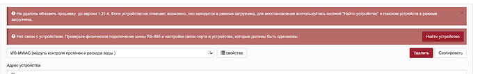

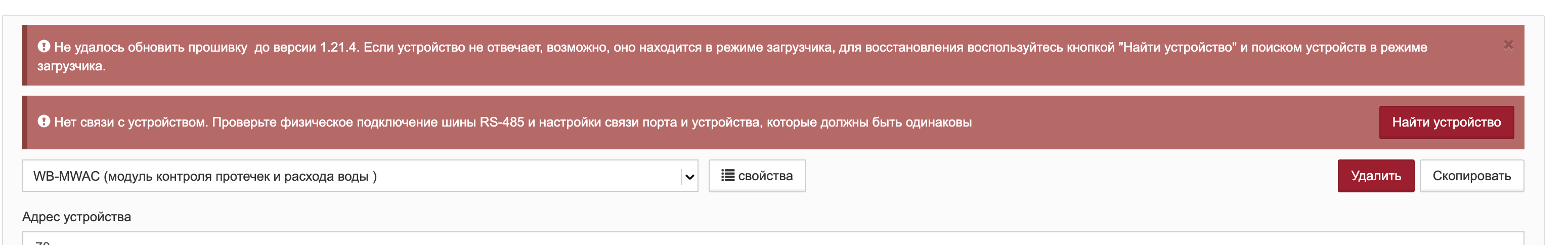

вот только что обновил MWAC через web ui, версия stable 2501
в итоге получаем это:
Связаться с устройством не получается никак, пытался восстановить через wb-mcu-fw-updater recover -a 70 /dev/ttyMOD2, не может найти:
