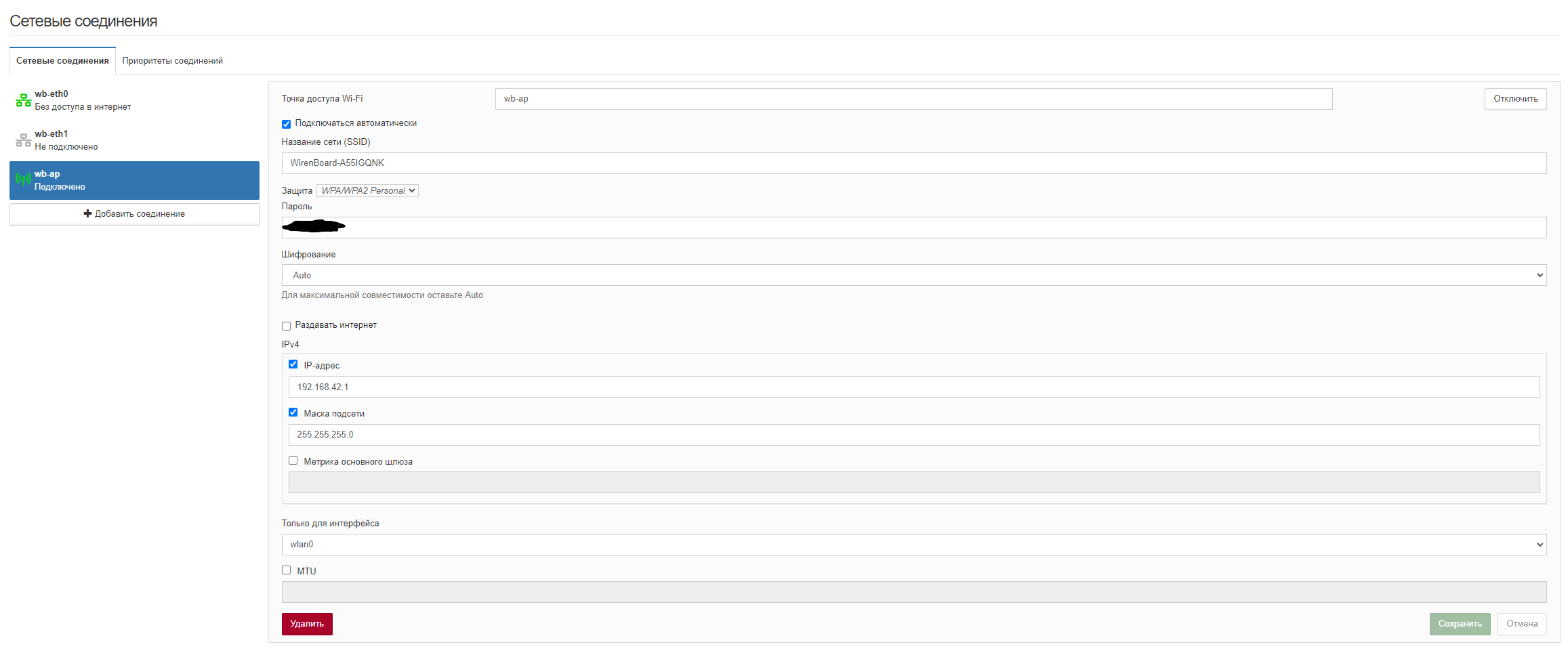

Так, в файле - значения есть?
Да, вот скрин
В файле?
Да
Так, думаю, не бывает…
Я меняю файл, перезапускаю сервис - работает. На всякий случай, содержимое файла:
