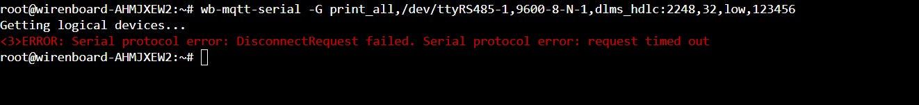

Судя по логу dlms_auth не применился.

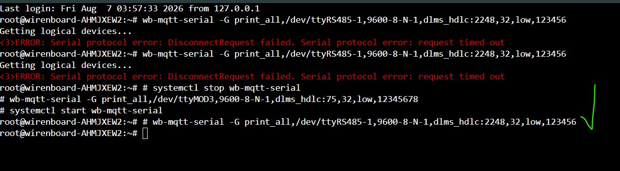

wb-mqtt-serial -G print_all,/dev/ttyRS485-1,9600-8-N-1,dlms_hdlc:2248,32,low,123456
low - это как раз и есть “слабый” тип аутентификации.
Автосогласования на большинстве приборов к сожалению нет.
“Фирменные” утилиты - они перебором обходятся, то есть несколькими попытками, как правило.

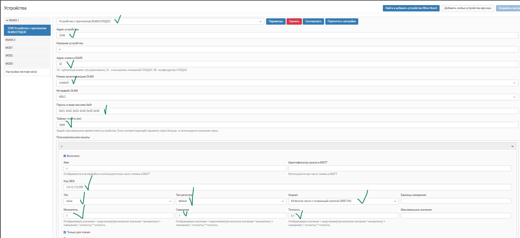

Формат, по-моему выбран неверный, значения были непохожие на реальные, тут есть пример.
Мультипликатор - его брать из таблицы что я выше выложил.
И да, заметил что "name": "Напряжение " - именно с пробелом. Если пробел там не нужен - то его лучше убрать, ибо в топике может мешать.
Снимок экрана 2026-08-07 091448
Упростил название, для прапорщиков)) по мультипликатору нужно создать новый шаблон?
Нет, то же отредактировать.
