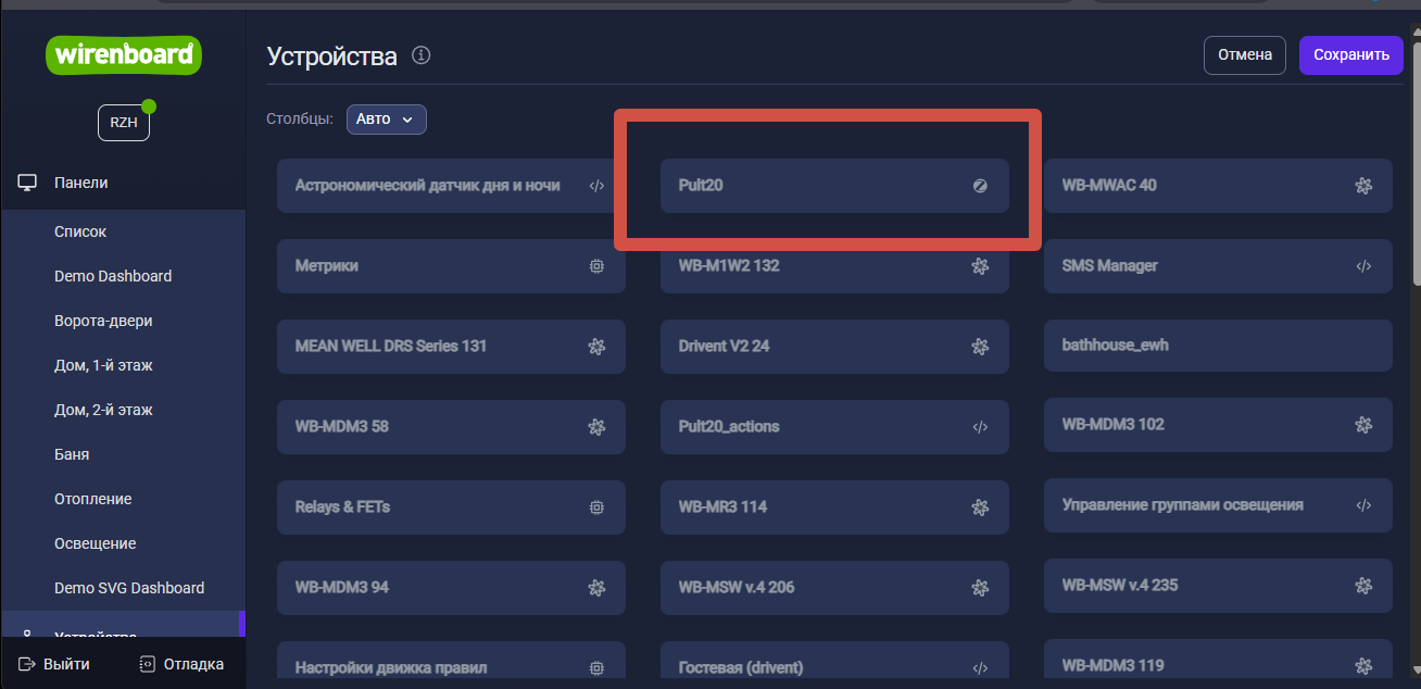

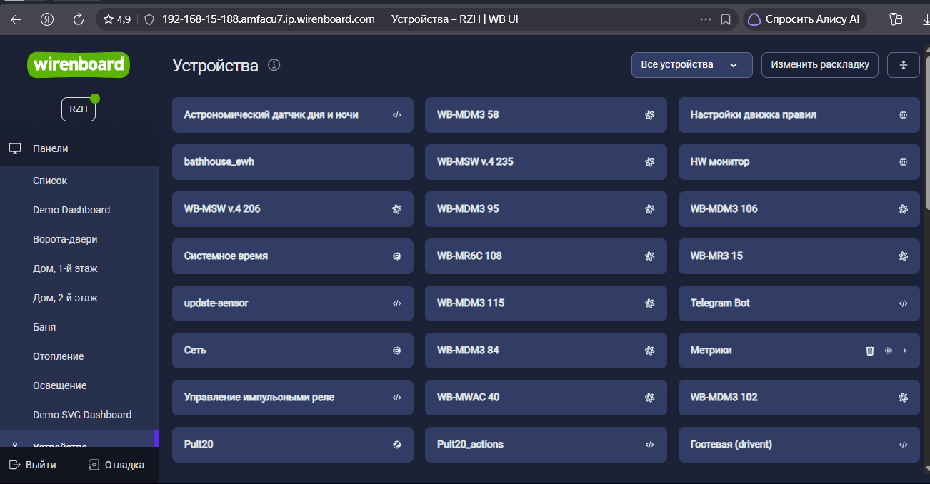

Поигрался с настройкой раскладки устройств на панели. Просто переключая в разные режимы, в конце вернулся на автоматическую раскладку.
В итоге сортировка устройств “слетела”, устройства расположены в хаотичном порядке.
Знаю, что в режиме настройки можно мышкой перетаскивать устройства в нужные места. Показалось странным, что сортировка сбилась при таких манипуляциях. Решение по ручному перетаскиванию - крутое, но не гуманное когда все устройства нужно поперетаскивать в нужные (прежние) места …
Как пожелание - добавить возможность восстановления полностью умолательных режимов отображения и сортировки, а также отдельную возможность использования авто сортировки по колонкам или строка.

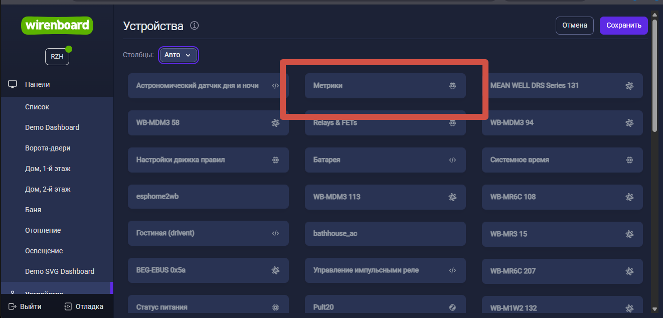

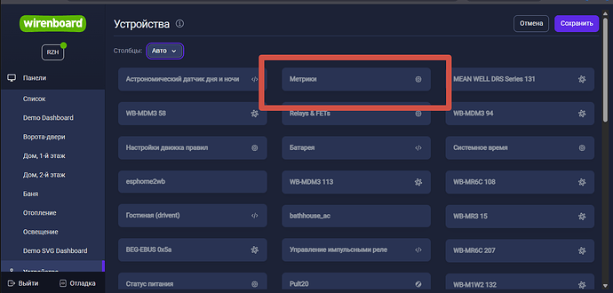

Простое воспроизведение:
  1. Нажимаю “Изменить раскладку” - панель переводится в режим изменения раскладки, в поле “Столбцы” значение “Авто”
  2. В поле “Столбцы” выбираю “1” - панель показывает устройства в 1 столбец
  3. В поле “Столбцы” возвращаю “Авто” - панель показывает автор раскладку, но порядок устройств - другой
  4. Если после этого нажать кнопку “Отмена” раскладка вернется в состояние до начала изменения и соответственно если нажать “Сохранить” - сохранится измененная раскладка (хотя вот вроде бы ничего и не менялось).
